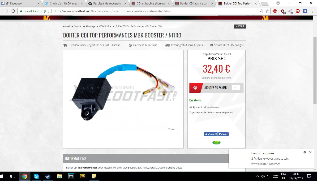

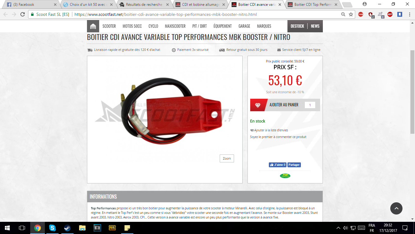

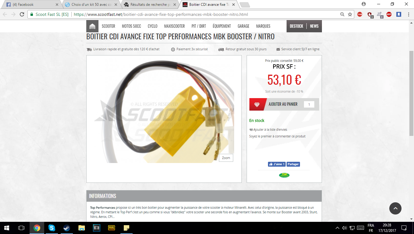

Ok lequel de ceux là fait l'affaire car sois ils précisent pas sois c'est avant 2003
https://www.scootfast.net/boîtier-cdi-top-performances-mbk-booster-nitro.html
https://www.scootfast.net/boîtier-cdi-avance-variable-top-performances-mbk-booster-nitro.html
https://www.scootfast.net/boîtier-cdi-avance-fixe-top-performances-mbk-booster-nitro.html
