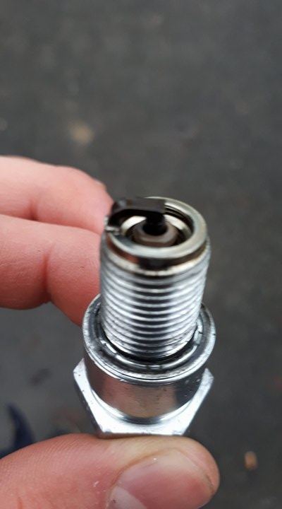

J'ai un souci avec ma derbi drd racing de 2005, je suis actuellement en réglage du carburateur et je n'arrive pas à régler ma moto.
Quand je roule elle ne tire pas, elle a du mal à monter dans les tours et quand j'arrive en descente elle fonce à pleine balle en deuxième et dès que je passe la troisième-quatrième elle fait "bweuhhhh" d'un coup donc je lâche la poignée et je ré accélère un peu et elle repart. En montée je suis à 25 km/h en deuxième elle veut pas monter dans les tours pour passer la 3ème.
Ma bougie est de couleur marron (voir photo). J'ai beau régler la vis de richesse rien à y faire donc dois-je augmenter ou descendre mon gicleur ? Sachant que j'ai essayé le 95 et le 98 et le 98 est un peu mieux.

Bonjour on peut rien voir avec ta bougie en tout cas pas moi. Roule encore avec.
Ton kit c'est lequel de malossi ?
Si tu trouve ta bougie humide oui elle se noie.
Si tu baisse et que tu vois ta bougie blanchire remonte.
Avec un gicleur de 90 ma bougie commence à blanchir mais le truc c'est que c'esst beaucoup mieux qu'un 95 ou 98 plus que je baisse plus que c'est mieux le problème c'est que avec ma configuration ce n'est pas normal de descendre en dessous de 90 donc je sais plus quoi faire c'est vraiment chiant à régler les 50...

Salut, et tu changeras de bougie aussi pour une br9es voir br8es. La tienne est trop froide
