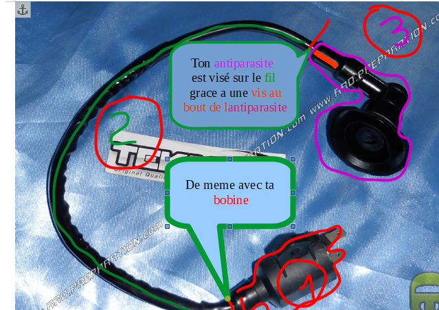

WillyRed Posté(e) le 1 janvier 2018 Signaler Partager Posté(e) le 1 janvier 2018 oui tu peux sentir la compression comme ca mais de toute facon tu l'entends. La dans ta vidéo on entend bien le démarreur mais comme si il tournait dans le vide ou si il y avait des problème de contacte. Il entraine pas le vilebrequin. après le démarreur c'est pas grave tant que tu peux le démarrer au kick. après faudrais savoir si au kick ce que ca fait. c'est peu être comme dit barry/sheene la bougie KO ou un problème de branchement entre la bougie et le volant magnetique. ta une vidéo quand tu le démarre au kick ? re je viens de voir ta 2eme vidéo on entend que ton démarreur entraine ton vilebrequin donc c'était juste un problème de batterie. après ta regarder si ton anti parasite était bien branché ? si il est bien visé sur le fil? Lien vers le commentaire Partager sur d’autres sites More sharing options...
Sakiru Posté(e) le 1 janvier 2018 Auteur Signaler Partager Posté(e) le 1 janvier 2018 Bonjour et merci d'avoir répondu ! Mon anti-parasite est bien branché sur la bougie oui du moins je pense car on peux pas plus et il y a eu un "clic" pour dire que c'est bien mis. Bien visé sur le fil ? C'est-à-dire ? Lien vers le commentaire Partager sur d’autres sites More sharing options...
fred82000 Posté(e) le 1 janvier 2018 Signaler Partager Posté(e) le 1 janvier 2018 ton anti p et viser sur le gros fil qui va a la bonne haute tantions si ces pas bien mis sa peux faire que tu es une mauvaise étincelle et démarre pas ou mal Lien vers le commentaire Partager sur d’autres sites More sharing options...
Sakiru Posté(e) le 1 janvier 2018 Auteur Signaler Partager Posté(e) le 1 janvier 2018 Auriez-vous une photo ? Car je ne visualise pas du tout et je préfère être sûr avant de manipuler. Merci Lien vers le commentaire Partager sur d’autres sites More sharing options...
WillyRed Posté(e) le 2 janvier 2018 Signaler Partager Posté(e) le 2 janvier 2018 (modifié) j'ai fait du mieux que je pouvais Modifié le 2 janvier 2018 par WillyRed Lien vers le commentaire Partager sur d’autres sites More sharing options...
Sakiru Posté(e) le 3 janvier 2018 Auteur Signaler Partager Posté(e) le 3 janvier 2018 Waw parfait merci bien !! Lien vers le commentaire Partager sur d’autres sites More sharing options...
