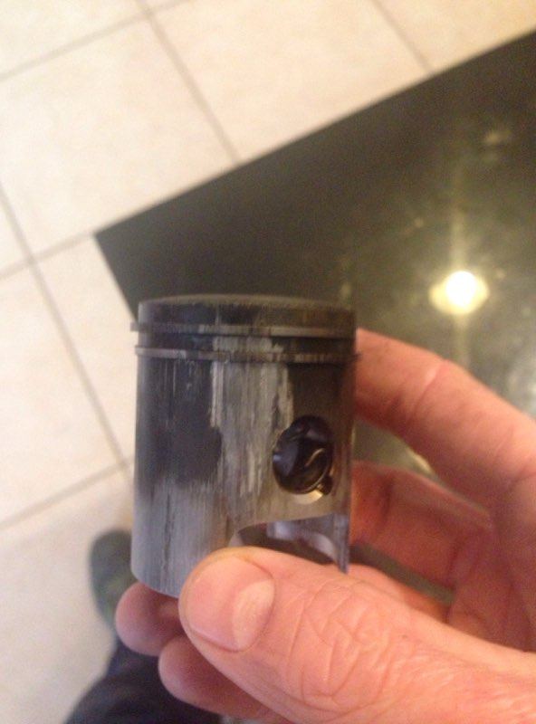

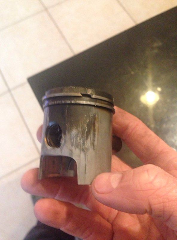

raulgb Posté(e) le 18 janvier 2018 Auteur Signaler Partager Posté(e) le 18 janvier 2018 Salut les amis, Bon j'ai enfin eu le temps de démonter tout ça le cylindre est un peu marqué mais je trouve que ça passe, par contre le piston à effectivement bien morflé..... Le 12/01/2018 à 21:30, jeff lee a dit : putain mais c'est une blague? ??? Lien vers le commentaire Partager sur d’autres sites More sharing options...
Max Blackbird Posté(e) le 18 janvier 2018 Signaler Partager Posté(e) le 18 janvier 2018 haut moteur hs 1 Lien vers le commentaire Partager sur d’autres sites More sharing options...
Invité Posté(e) le 18 janvier 2018 Signaler Partager Posté(e) le 18 janvier 2018 Il est dead Lien vers le commentaire Partager sur d’autres sites More sharing options...
raulgb Posté(e) le 18 janvier 2018 Auteur Signaler Partager Posté(e) le 18 janvier 2018 Il y a 3 heures, jeff lee a dit : haut moteur hs Je voulais finir ce post avec la solution pour peut être aider quelqu'un un jour lol. Il y a 2 heures, Barry/Sheene a dit : Il est dead Oui j'ai vu ça, espérons que ça puisse aider, bizarre qu'il lâche si vite quand même...... A peu près 2000kms Lien vers le commentaire Partager sur d’autres sites More sharing options...
Invité Posté(e) le 18 janvier 2018 Signaler Partager Posté(e) le 18 janvier 2018 Il est du mois de juin je crois ? Merci pour le retour. Lien vers le commentaire Partager sur d’autres sites More sharing options...
raulgb Posté(e) le 18 janvier 2018 Auteur Signaler Partager Posté(e) le 18 janvier 2018 (modifié) il y a 19 minutes, Barry/Sheene a dit : Il est du mois de juin je crois ? Merci pour le retour. Oui par là autour de juin..... peut être même avant car il faisait pas très chaud il me semble lol Modifié le 18 janvier 2018 par raulgb Lien vers le commentaire Partager sur d’autres sites More sharing options...
Bogdy Posté(e) le 18 janvier 2018 Signaler Partager Posté(e) le 18 janvier 2018 il y a 6 minutes, raulgb a dit : Oui par là autour de juin..... peut être même avant car il faisait pas très chaud il me semble lol Bonsoir, C'était quoi comme cylindre ? Quel huile ? Quel bougie ? Temps de chauffe respecter ? Lien vers le commentaire Partager sur d’autres sites More sharing options...
