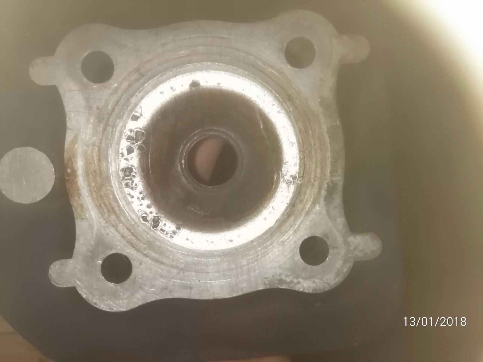

frax Posté(e) le 13 janvier 2018 Signaler Posté(e) le 13 janvier 2018 Bonjour, Je voudrais savoir si ma culasse est vraiment HS ou peut tenir encore quelques temps sur un cylindre/piston Merci
0 SpiritSystem Posté(e) le 13 janvier 2018 Signaler Posté(e) le 13 janvier 2018 (modifié) bonjour, c'est du a quoi ces trous sur la culasse? ta perdu un circlips ? Modifié le 13 janvier 2018 par SpiritSystem ajout de texte
0 frax Posté(e) le 13 janvier 2018 Auteur Signaler Posté(e) le 13 janvier 2018 Bonjour, Je ne sais pas c'est une vieille culasse que j'ai trouvé ça doit être dû a des serrages précédents
0 Invité Posté(e) le 13 janvier 2018 Signaler Posté(e) le 13 janvier 2018 Bonjour il y a 1 minute, SpiritSystem a dit : bonjour, c'est du a quoi ces trous sur la culasse? C'est des morceaux de segments ou piston que le piston est venu compresser contre la culasse . Sinon la culasse en question tu passe du passe du papier de verre pour éliminer les aspérités et ça roule regarde avec une lampe que tu place en dessous si elle est pas fêlée. Par contre c'est vraiment pas optimum .
0 frax Posté(e) le 13 janvier 2018 Auteur Signaler Posté(e) le 13 janvier 2018 Bonjour, Mais ça peut tenir comme ça ou c'est mieux de prendre une neuve Merci
