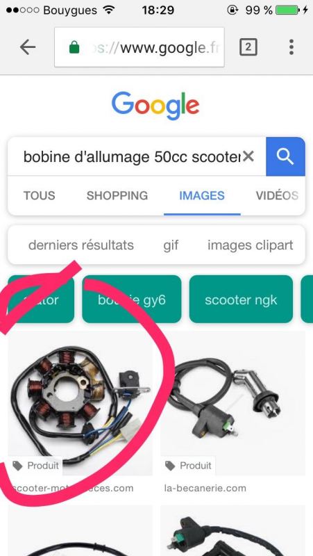

0 chaim Posté(e) le 14 janvier 2018 Auteur Signaler Posté(e) le 14 janvier 2018 Il y a 2 heures, fred82000 a dit : salut ce que tu nomme bobine d'allumage serais pas la bobine haute tentions ? Moi je parles de ça, qui se trouve côté droit d'un scooter. il y a 3 minutes, Barry/Sheene a dit : Si sa l'active c'est la rotation du vilebrequin et donc du volant magnétique générant un courant qui crée l'allumage en gros. Post une photo de ton truc se serai plus simple. En gros le démarrage avec le bouton de démarrage électronique ca active pas la bobine d'allumage mais bien la petite pièce dans le cartere? Ou bien ca activa la bobine ?
0 Invité Posté(e) le 14 janvier 2018 Signaler Posté(e) le 14 janvier 2018 ce que tu as entouré c'est un stator d'allumage viens se poser dessus un volant magnétique et c'est la rotation de celui ci qui fait le courant en effet. Le petit bouton sert à faire tourner le démarreur qui fait tourner le volant magnétique (indirectement ) . Donc Bouton _ démarreur ou kick - rotation volant magnétique autour des bobines -courant _allumage - promenade si tout va bien.
