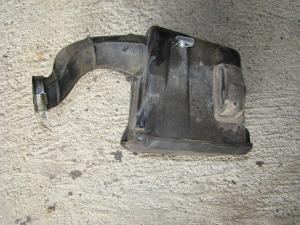

je vient a vous car je veux remettre la boîte à air origine mais celle que j'ai ma l air petite pour ma configuration je voudrais quelque tuyau et une piste pour avoir moins de bruis que la admission libre
75 top rose culasse normale vilebrequin renforcer carburateur 24 pwk pot Giannelli

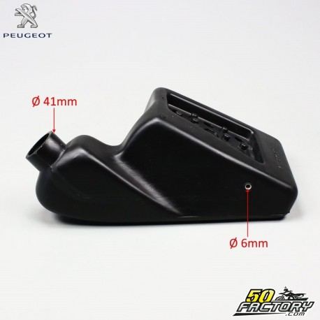

avec un pwk tu l a monteras pas ta boîte à air,tu vas devoir bricoler un peu,c'est le model d'origine pour ta bécane?on dirais un modele pour xr6
oui je vais faire sa
oui je juste au courant que c'est pas le même diamètre que sur les carburateur normale
je suis pas trop sure comme je les eux sur un lot de pièces xp6 âpres il y a celle la comme boire a aire pour les dernière xp6

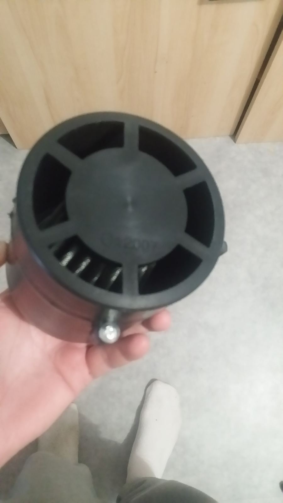

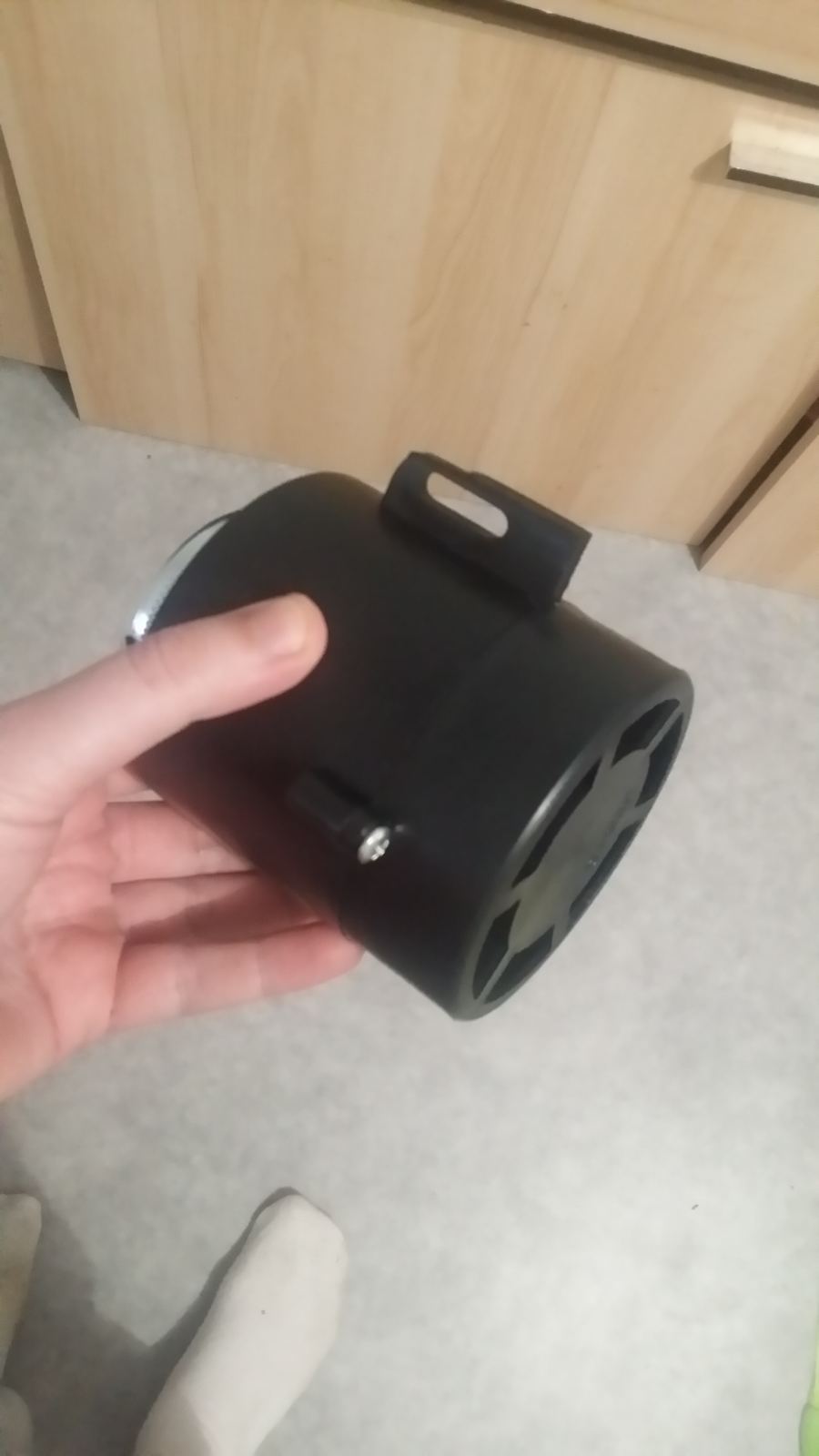

je me suis acheter une petite boîte à air
Bonjour,
Si ça fait quasi autant de bruit que l'admi libre c'est normal, ça n'a pas l'air d'être plus qu'un cornet dans une boîte trop ouverte pour couper le bruit, ce qu'il faut faire pour couper un max de bruit c'est de fabriquer sa baa tout seul avec une entrée plus petite que la sortie avec un manchon de boîte karting(une trompette) ou 2 selon le taux d'air voulu, avec une boîte suffisamment grande pour les bas régime et surtout pour éviter les turbulences, c'est un peu chiant de trouver les bonnes dimensions mais une fois fini, c'est mieux que toute baa du commerce.
je vais bouger quelque entre air pour combler un peu le bruit et il sera mis avec un souffeur
