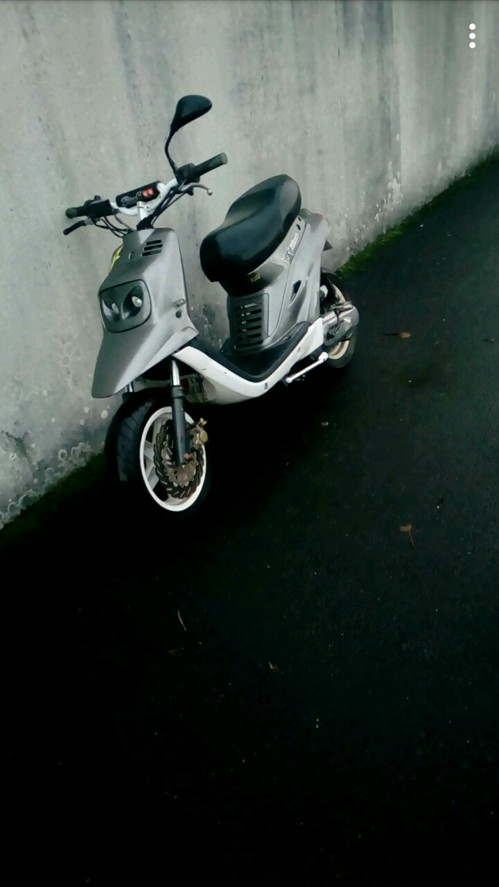

zaytork_EU Posté(e) le 21 janvier 2018 Signaler Posté(e) le 21 janvier 2018 Bonsoir , encore une ... j'ai remonté mon bloc tout bien ( joints spy + roulements vilebrequin neuf ) premier démarrage après deux semaine j'ai du bouché l'entré d'air du carburateur pour le faire tourné j'ai rouler 50 mètres après il c'est étouffé , mais il redémarré. quand j’accélérais il s'étouffait impossible d'avancer , j’éteins volontairement redémarre de suite et la plus de problème il tournais bien comme par magie 2-3km après en accélérant à fond je devais être a 30 et la vitesse max diminuer de plus en plus en restant gaz ouvert à fond une légère descente et y retourne a peu près bien bizarre je continu et la j'avais beau accélérer à fond sa vitesse diminuer jusqu’à se qu'il s'arette en pétant depuis il veut rien savoir essence arrive au cylindre carburateur propre belle étincelle bleu bougie un peu riche normal je fais mon rodage

noux Posté(e) le 22 janvier 2018 Signaler Posté(e) le 22 janvier 2018 il y a 2 minutes, zaytork_EU a dit : et sur quoi je le fixe au cadre ? la ou tu viss ton marche pied truc comme sa c'est quoi ton scoot ?
zaytork_EU Posté(e) le 22 janvier 2018 Auteur Signaler Posté(e) le 22 janvier 2018 il y a 3 minutes, noux a dit : la ou tu viss ton marche pied truc comme sa c'est quoi ton scoot ? un spirit de 94 du coup après il est censé tourner ? 1
noux Posté(e) le 22 janvier 2018 Signaler Posté(e) le 22 janvier 2018 oui , enfin tu saura que si sa re bug encore et bien c'est pas un prob de masse class le spirit
zaytork_EU Posté(e) le 22 janvier 2018 Auteur Signaler Posté(e) le 22 janvier 2018 ah ok ok Merci c'est vrai qu'il est classe
