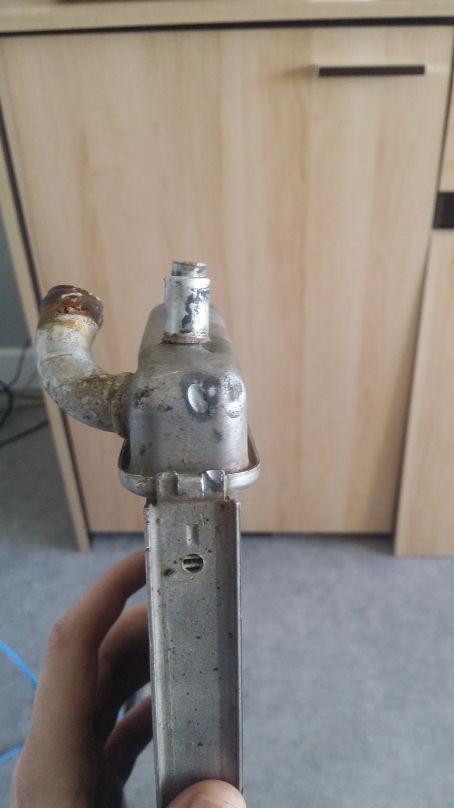

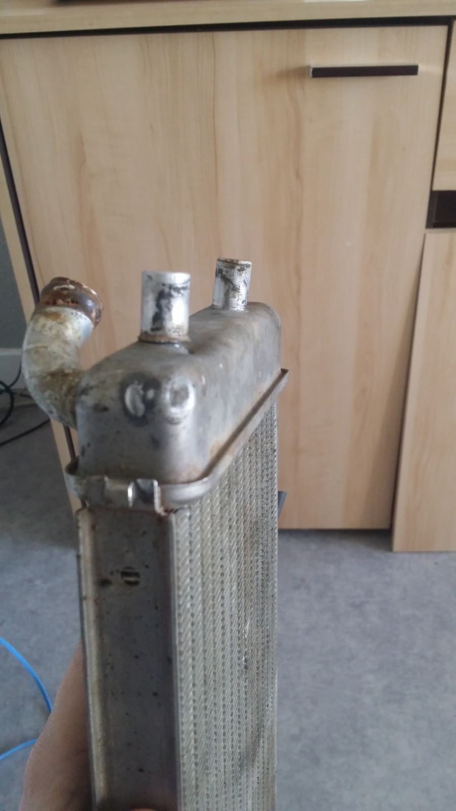

BENJI-3888 Posté(e) le 30 janvier 2018 Signaler Partager Posté(e) le 30 janvier 2018 (modifié) bonsoir je vient a vous car j'ai mon radiateur xp6 sur le bas ou il y a les deux téton que un est tordu donc perce j'ai donc récupérer un autre ou le bas est nickel peut ton les changer si oui comment mis prendre ? Modifié le 30 janvier 2018 par BENJI-3888 Lien vers le commentaire Partager sur d’autres sites More sharing options...
0 Invité Posté(e) le 30 janvier 2018 Signaler Partager Posté(e) le 30 janvier 2018 Bonjour ça se fait pas comme sa c'est un boulot de spécialiste. Cherche en un sur lbc . Lien vers le commentaire Partager sur d’autres sites More sharing options...
0 BENJI-3888 Posté(e) le 30 janvier 2018 Auteur Signaler Partager Posté(e) le 30 janvier 2018 il y a 1 minute, Barry/Sheene a dit : Bonjour ça se fait pas comme sa c'est un boulot de spécialiste. Cherche en un sur lbc . ah d accort et un pro du coin pourrais le faire ? ils sont pas courant comme radiateur Lien vers le commentaire Partager sur d’autres sites More sharing options...
0 Max Blackbird Posté(e) le 30 janvier 2018 Signaler Partager Posté(e) le 30 janvier 2018 il y a 10 minutes, BENJI-3888 a dit : bonsoir je vient a vous car j'ai mon radiateur xp6 sur le bas ou il y a les deux téton que un est tordu donc perce j'ai donc récupérer un autre ou le bas est nickel peut ton les changer si oui comment mis prendre ? si la patte est tordue elle esrt pas systematiquement cassé Lien vers le commentaire Partager sur d’autres sites More sharing options...
0 BENJI-3888 Posté(e) le 30 janvier 2018 Auteur Signaler Partager Posté(e) le 30 janvier 2018 il y a 2 minutes, jeff lee a dit : si la patte est tordue elle esrt pas systematiquement cassé le liquide de refroidissement fuis ici Lien vers le commentaire Partager sur d’autres sites More sharing options...
0 Max Blackbird Posté(e) le 30 janvier 2018 Signaler Partager Posté(e) le 30 janvier 2018 a ok,essaie de trouver une entreprise qui soude l alu Lien vers le commentaire Partager sur d’autres sites More sharing options...
0 Invité Posté(e) le 30 janvier 2018 Signaler Partager Posté(e) le 30 janvier 2018 Sans redresser la pièce tu peux tenter un apport de métal un plombier pourrait te faire sa. Lien vers le commentaire Partager sur d’autres sites More sharing options...
0 BENJI-3888 Posté(e) le 30 janvier 2018 Auteur Signaler Partager Posté(e) le 30 janvier 2018 il y a 17 minutes, jeff lee a dit : a ok,essaie de trouver une entreprise qui soude l alu oki je vais regarder sa merci bien Lien vers le commentaire Partager sur d’autres sites More sharing options...
0 Max Blackbird Posté(e) le 30 janvier 2018 Signaler Partager Posté(e) le 30 janvier 2018 il y a 15 minutes, Barry/Sheene a dit : Sans redresser la pièce tu peux tenter un apport de métal un plombier pourrait te faire sa. oui,tu as raison,je dit des conneries,il est en acier ce radiateur Lien vers le commentaire Partager sur d’autres sites More sharing options...
0 BENJI-3888 Posté(e) le 30 janvier 2018 Auteur Signaler Partager Posté(e) le 30 janvier 2018 il y a 15 minutes, Barry/Sheene a dit : Sans redresser la pièce tu peux tenter un apport de métal un plombier pourrait te faire sa. bah il a quand bien pris ça a même tordu la patte qui maintien le radiateur Lien vers le commentaire Partager sur d’autres sites More sharing options...
0 noux Posté(e) le 30 janvier 2018 Signaler Partager Posté(e) le 30 janvier 2018 il y a 11 minutes, BENJI-3888 a dit : oki je vais regarder sa merci bien salut l'ami va acheter de la soudure alu a froid sa marchera très bien (epoxi) Lien vers le commentaire Partager sur d’autres sites More sharing options...
0 BENJI-3888 Posté(e) le 30 janvier 2018 Auteur Signaler Partager Posté(e) le 30 janvier 2018 il y a 5 minutes, noux a dit : salut l'ami va acheter de la soudure alu a froid sa marchera très bien (epoxi) salut sa résiste bien a chaud ce produit ? Lien vers le commentaire Partager sur d’autres sites More sharing options...
0 noux Posté(e) le 30 janvier 2018 Signaler Partager Posté(e) le 30 janvier 2018 il y a 2 minutes, BENJI-3888 a dit : salut sa résiste bien a chaud ce produit ? oui très bien sa tien a + de 150° 1 Lien vers le commentaire Partager sur d’autres sites More sharing options...
0 guy martin Posté(e) le 30 janvier 2018 Signaler Partager Posté(e) le 30 janvier 2018 (modifié) salut, avant de le faire réparer tu peux essayer un truc simple si tu possède un chalumeau oxy-acéthylène. tu mets une barre du diamètre exterieur au "téton", tu chauffes jusqu'à ce soit maléable (pas trop qd même) et tu redresse. déjà fait ce genre de manip sur pleins de trucs en acier même un novice est capable de le faire, juste à bien régler les pressions oxygène et acéthylène. genre 0.5 bar acéthylène et 1 bar environ pour l'oxygène. désolé, j'ai mal lu le problème Modifié le 30 janvier 2018 par guy martin Lien vers le commentaire Partager sur d’autres sites More sharing options...

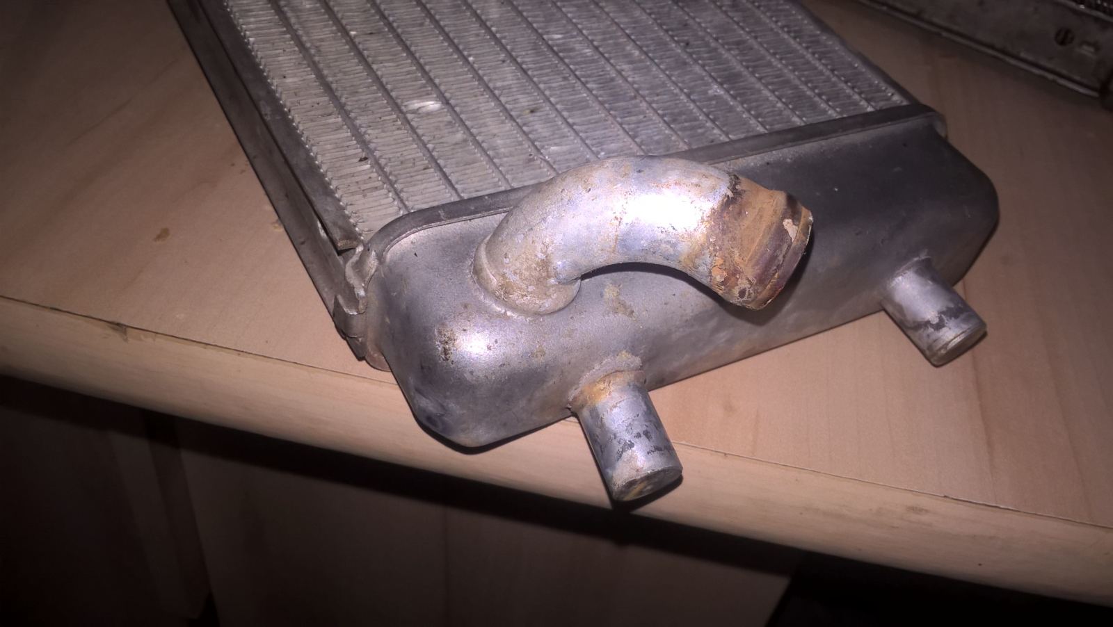

0 BENJI-3888 Posté(e) le 31 janvier 2018 Auteur Signaler Partager Posté(e) le 31 janvier 2018 chaud ou pas de remettre droit photo 1 et 2 est la photo 3 c'est mon autre radiateur mais hs sur le haut Lien vers le commentaire Partager sur d’autres sites More sharing options...
