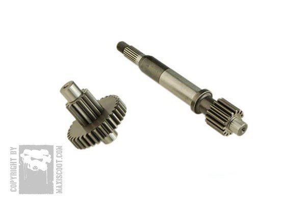

Pour avoir un rapport de transmission plus long il faut utiliser une transmission avec une démultiplication plus élevée comme c'est le cas ici avec cette transmission primaire Doppler 15-33 Peugeot Speedfight.
Les cylindres d’origines n’ont pas assez de puissance pour lancer ce type de transmission, c’est pour cela qu’il faut l’utiliser en collaboration avec un cylindre Sport ou Racing.
Sortez l’ancienne transmission, monter la transmission Doppler à la place, refermez votre carter et c'est terminé !

voilà je fais un ti récapitulatif des differentes transmissions sur peugeot.
Je commence avec la transmission primaire:
De la plus Courte à la plus Longue.
ST6 13x41 3,15
Origine fight 2 12x34 2,83
Polini 16x44  2,75
Malossi 13x35 2,69
TNT 14x35 2,5
ST6 15x33 2,2
