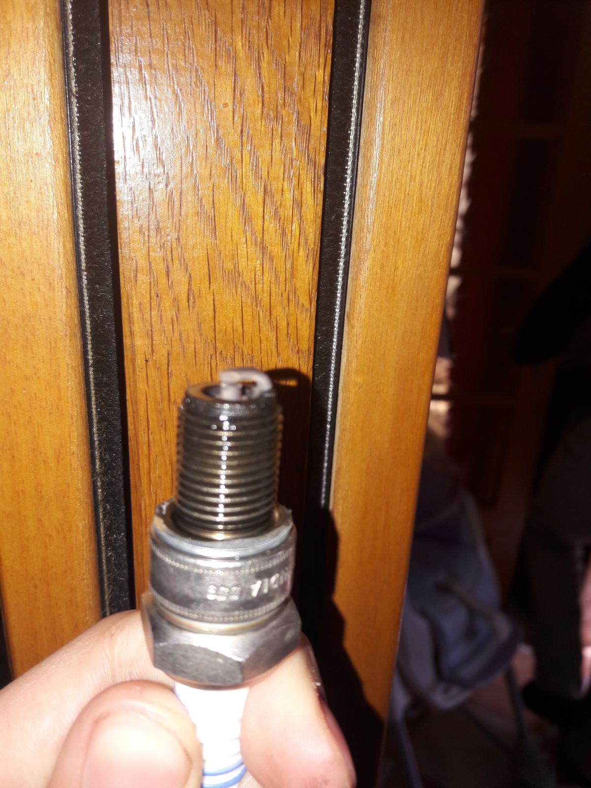

Salut mrc davoir repondu et mon carburateur a un gicleur de 85 c bon ?
En pièce jointe la couleur de ma bougie
Merci bien a toi
Posté(e) (modifié)
salut met un 90 je dirais .. ( photo pas net mais on voit cas même que sa manque un petit peut)
part contre vu la bougie tes sur que c'est une ngk ? ....
ont dirais celle d'une voiture ...
faut que tu lui mette une ngk une br9es pour evité d'avoir des surprise de ton piston ...

il y a 2 minutes, Youyou71 a dit :
Bh j'ai essayé sur une culasse démonter ces la bonne
:sors:
ta bougie et une de voiture surtout bosh ...
si tu veux ambimé ton haut moteur laisse la ;)
il te faut une ngk br9es culot long ^^
il y a 2 minutes, dada65 a dit :
:sors:
Jpense pas mais bon jv la changer tfacon ngk c mieux
salut
dada a bien raison ta bougie et pas la bonne il faut écouter un minimum ce que lon dit après si ves vraiment une bosh pour scoot montre nous un lien de ta bougie car on peux aussi se tromper
mais une chose a savoir écoute un peu ce que lon dit sinon a force ça sera un avertissement si tu en fait que a tate surtou que la dada t'explique bien le poiurquoi il faut tel bougie et pas tel autre bougie
