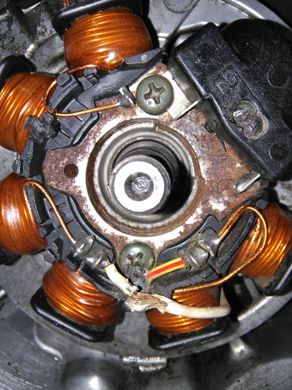

zaytork_EU Posté(e) le 25 mai 2018 Auteur Signaler Posté(e) le 25 mai 2018 il y a une heure, Custom77 a dit : Si ton régulateur chauffe et fume il a prit un coup il est hs sûrement C'est bon c était le fil de la bobine qui c'était barrer
fred82000 Posté(e) le 25 mai 2018 Signaler Posté(e) le 25 mai 2018 ah niquel que tu es trouver ton souci
zaytork_EU Posté(e) le 25 mai 2018 Auteur Signaler Posté(e) le 25 mai 2018 (modifié) Oui ça m'a fait un flipper de le fait qui est plus d'étincelle Je vérifie ce soir les clapets et si toujours rien je l'envoi chez un gars pour qui voit déjà y vas essayer un autre carburateur si c'est pas sa c'est sur a 100% c'est un blême électrique Heuresment qui passe dans la golf IV J'ai aussi fait une belle masse comparer à avant Modifié le 26 mai 2018 par zaytork_EU

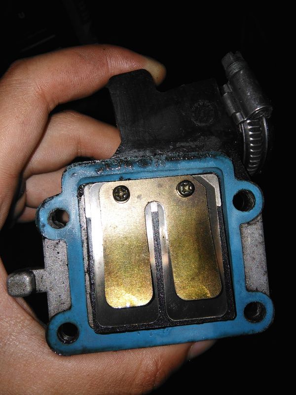

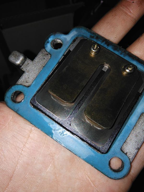

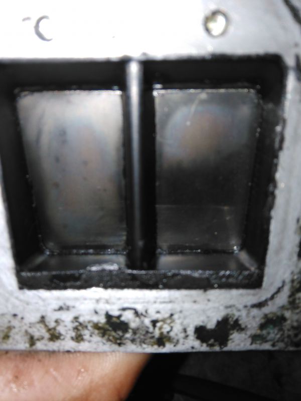

zaytork_EU Posté(e) le 26 mai 2018 Auteur Signaler Posté(e) le 26 mai 2018 Le 24/05/2018 à 18:22, fred82000 a dit : pour savoir si tes clapet son hs il te faut regarder que tu es pas de jours entre les lamelle et le bor plastique de la bac Que pense tu des clapets ?
fred82000 Posté(e) le 26 mai 2018 Signaler Posté(e) le 26 mai 2018 pas bon sa il peux te faire merder
zaytork_EU Posté(e) le 26 mai 2018 Auteur Signaler Posté(e) le 26 mai 2018 il y a 32 minutes, fred82000 a dit : pas bon sa il peux te faire merder si tu savais j'emmerai tellement que sa soit sa
Invité Posté(e) le 26 mai 2018 Signaler Posté(e) le 26 mai 2018 C'est sur que ça peut faire merder. Tes joints de clapets sont morts aussi.
zaytork_EU Posté(e) le 26 mai 2018 Auteur Signaler Posté(e) le 26 mai 2018 il y a 17 minutes, Barry/Sheene a dit : C'est sur que ça peut faire merder. Tes joints de clapets sont morts aussi. Ah il me paraissaient bon Lundi j'arrange le fil du stator et dans la semaine normalement je test un carburateur
