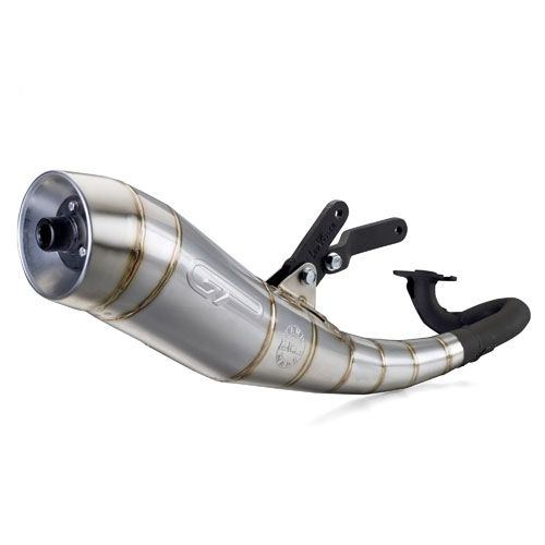

Salut je te conseille de prendre le Leovince GP parce que tes pots ne sont pas compatibles !
Je l'ai ce pot GP sur ma Vespa Primavera et je t'assure que ça marche bien :D

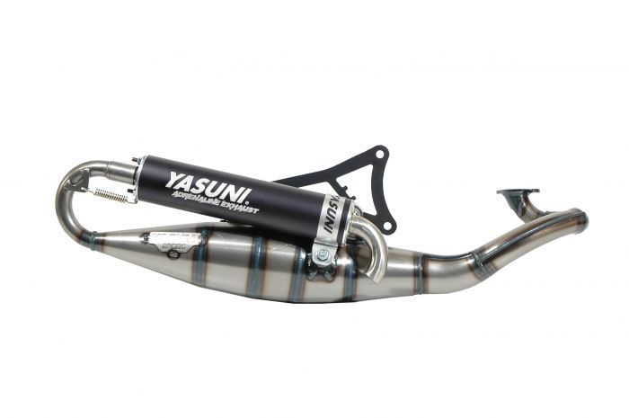

Sur 50 2T je ne crois pas qu'il y a des modèles ressemblant a ceux que tu as envoyer !
Il y a des pots type origine et des pots de détente mais ce genre de pots il n'y en a pas

Sinon tu dirais qu'il est bruyant ou pas le GP ? Car je roule principalement en ville. J'hésite avec celui ci ou le Touring du coup.
Merci à toi encore :socool2:
Franchement je suis full débrider  et je trouve que le pot est pas bruyant. Je trouve qu'il un bruit raisonnable. Quand je passe devant la police il y a pas de soucis de plus le pot est magnifique sur mon Vespa :D

Attention, il faut savoir si ta Vespa est une 2 temps ou une 4 temps (le modèle existait dans les deux versions)
Dans le cas d'une 2t, le moteur est le même que celui du Piaggio Zip, donc facile à trouver.
Pour une 4t, j'ai trouvé ça:
https://www.maxiscoot.com/pot-d-échappement-tecnigas-gp4-ce-piaggio-vespa-zip-50cc-4-temps-tg061904511.html
https://www.la-becanerie.com/scooter/échappement/pots-d-échappement/pot-déchappement-tecnigas-original-pro-flyliberty-4t.html

De rien par contre si tu part sur un pot de détente il y a des chances que le pot touche le carénages quand tu passe sur un dos d'âne ..

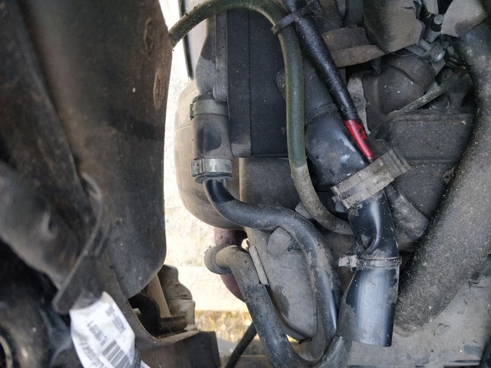

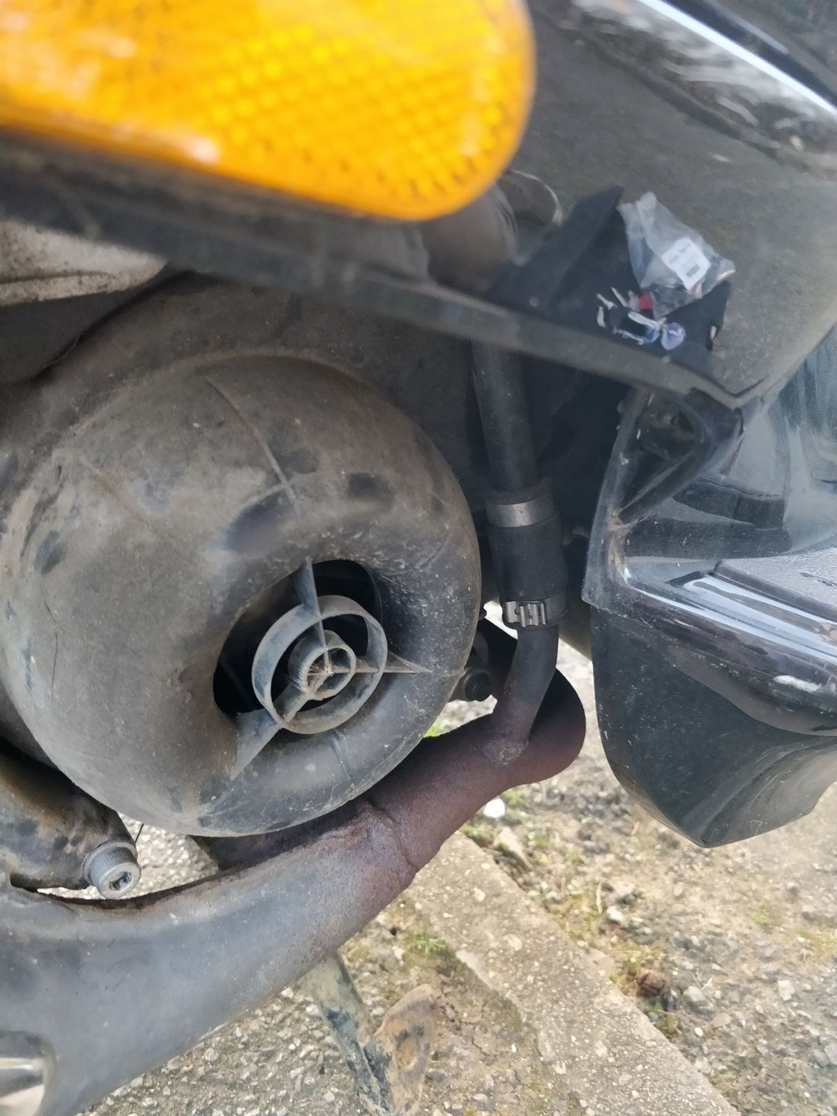

Hello !
J'ai enfin reçu mon pot !
J'étais tout content, et j'allais m'attaquer au démontage quand je viens de m'apercevoir qu'il y avait un tube qui était soudé au pot et qui remonte à un boîtier sous le coffre. Evidemment il n'y pas de quoi relier ce tube sur le nouveau pot...
Quel est ce tube et comment faire pour le raccorder ?
Merci à vous :)

Salut moi aussi je l'avais. Tu dois tout simplement enlever les petits collier de fer et après ça vient
Ça ne te sert plus a rien quand tu montes un nouveau pot
