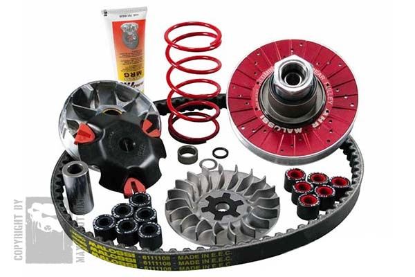

avec tout donc carburateur 28 allumage pot 70/80 pack overenge et transmi 15/39 un bon 130 mini mais comme j'ai dit plus haut il faut tout monté sur roulement sinon sa dur pas longtemp
pour les courroi une foi la prépa y faudra une malossi obliger les autres tiènne pas quand tu roule trop longtemp a gross vitesse

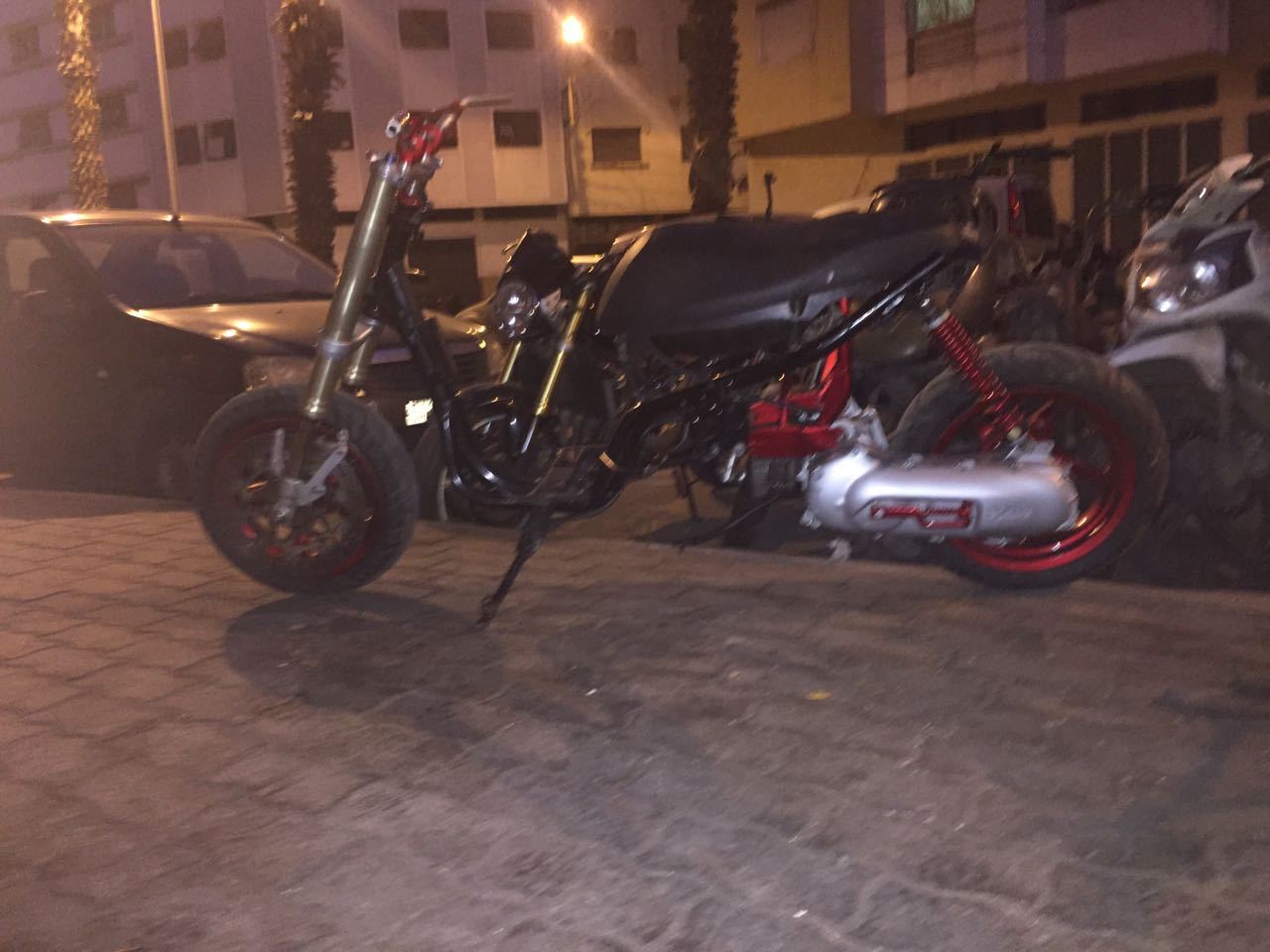

Moi surtout je veux une vitesse de pointe  pas de run et je les déjà ramener au Maroc et la j'ai envie d'acheter le kit complet mais j'hésite tjr entre le 77cc et le 94cc
Je suis encore entrain de travailler sur le châssis ici c pas trop casse tête avec la police

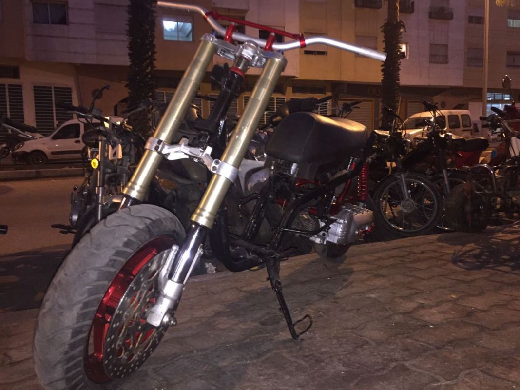

C'est une fourche de r1 hhhh

pour le pack overenge il faudra gratté le block niveau varia et limé tous les petit renfort
