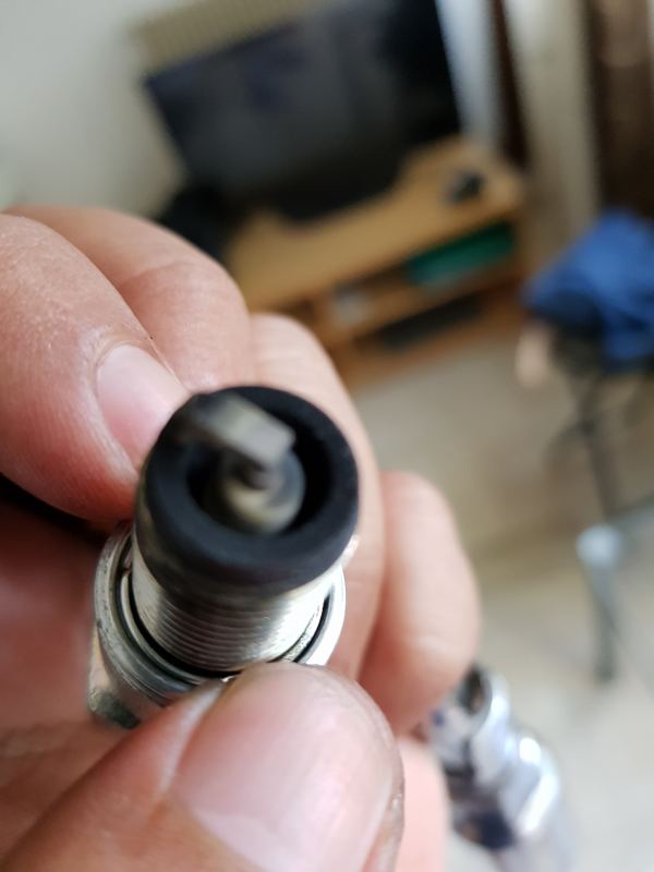

C'est bon j'ai ramené le scooter aujourd'hui pour refaire les réglages que quelqu'un que je connais m'a conseillé à savoir gicleur 62 Aiguille du boisseau au milieu de scooter tourne nickel mais par contre je me suis embrouillé avec le garage qui me dit de ne plus revenir chez lui tout ça parce que ça lui plaisait pas que ses réglages ne me convenait pas.

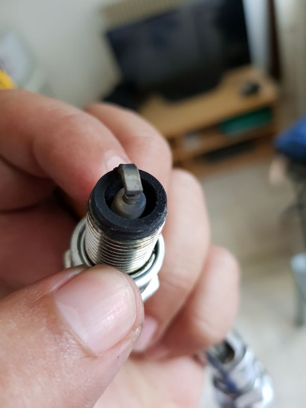

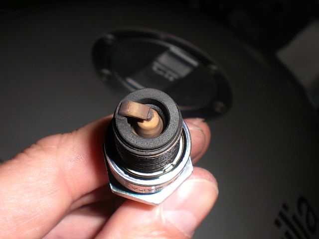

Je vais vous mettre une photo de la couleur de mes bougies qui me paraît plus que bonne puisque rouge brique, par contre petit souci est-ce normal que mes bougies crame tous les deux mille car au bout de quelques kilomètres sur la route scooter se mit à ralentir legerement en prenant quelques tour en moins genre de 9000 tours-minute en temps normal je suis descendu à 8008 8500 tours minute et stagner comme ça et avancer très légèrement.
Je viens de changer ma bougie et le scooter prend beaucoup plus de Tours c'est-à-dire que maintenant en pointe j'arrive facile à 9500 tours minutes
Voici la couleur de ma bougie dites moi ce que vous en pensez et aussi dites-moi si d'après vous la bougie est morte même si je sais que oui.

Le 29/06/2018 à 18:18, airness006 a dit :
Je pense que c'est pas mal, mais vu qu'elle est neuve la bougie et qu'on voit pas forcement bien avec ce test, je dirais même un peu riche, combien de tours est devissé ta visse d'air?
Sinon pour le claquage intempestif des bougies je te conseillerais de passer à un indice plus elevé, si c'est une br8 passe à une br9, vu que tu pousse bien le scoot et longtemps une bougie plus balaise ne fera pas de mal, et même si tu peux, tu prends la version iridium, ça dur plus longtemps et prend un peu plus de tours.
Non ça va c'est une vieille bougie justement qui était cramé en changeant la bougie le scooter se comporte normalement
Justement quand j'ai changé le carburateur la bougie avait 2000 km donc probablement que l'ancien réglage était mauvais donc là pour ça je vais attendre 2000 km avec ma nouvelle bougie voir ce qu'il en est.
Par contre aujourd'hui j'ai fait un petit road trip de 200 km et pendant que je roulais ça m'a fait un gros trou comme une panne d'essence avant que ça revienne ça me l'a fait sur  3 km et bizarrement ça me le fait que en descente jamais en montée quelqu'un aurait une idée sur ce problème?

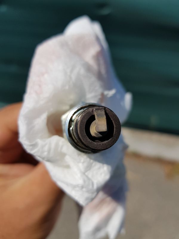

Une bougie trop pauvre c'est de quelle couleur normalement?

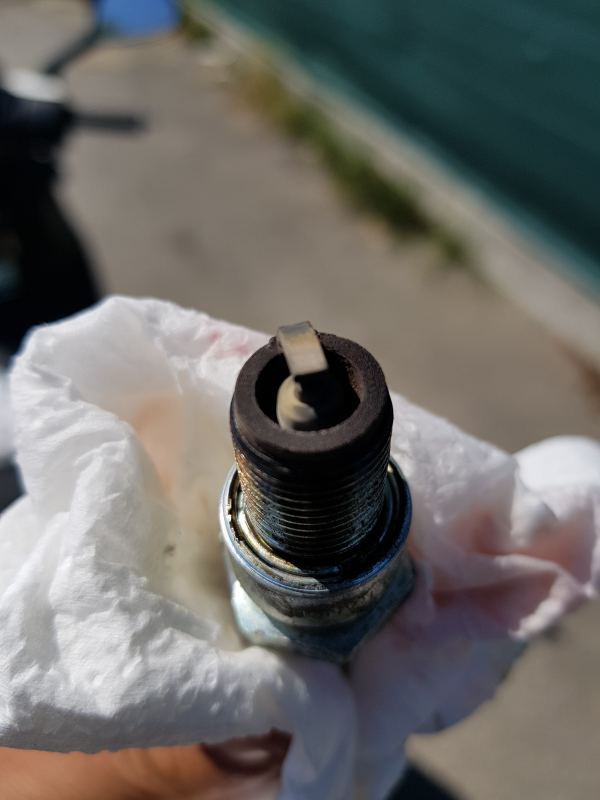

Il y a 7 heures, airness006 a dit :
Je refais un test ce matin cette fois-ci après une pointe j'ai l'impression que la couleur est dans le marron clair.
Dites-moi ce que vous en pensez cette fois-ci.
la couleur est plus rassurante  la . si tu sent que tu es un peu pauvre remonte de 2 points pas plus.

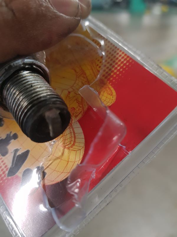

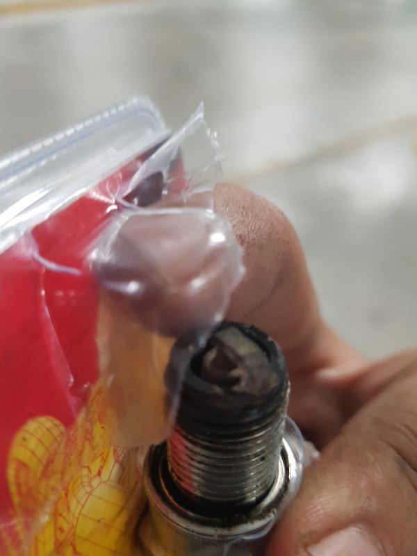

D'ailleurs aujourd'hui un nouveau souci est apparu le scooter s'est mis à rupter en pointe ou a régime constant comme si j'avais mis le point mort sur une moto c'est-à-dire que je prends 9000 tours-minute en temps normal et là il ralentissait à 8000 tours minute et le moteur gueuler comme une bougie qui était morte.
Je me suis d'ailleurs arrêté à la prochaine ville pour changer de bougie mais le problème à persister tout le long du trajet.
