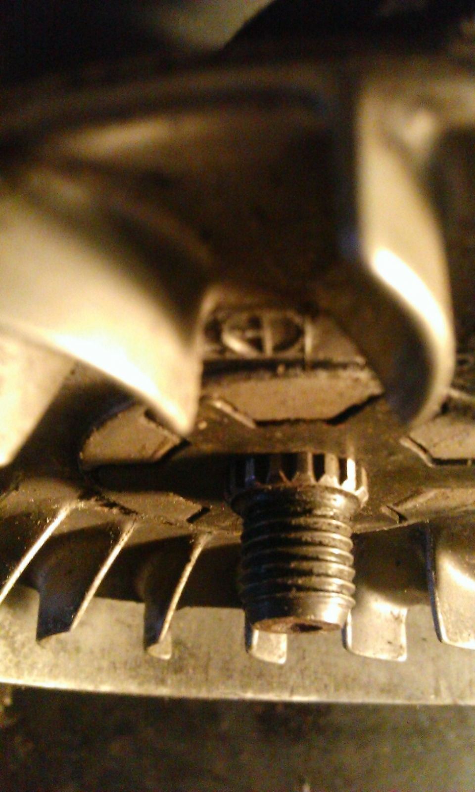

Salut la que j'ai un peu plus de temps j'ai été fouiner un peu sur le nitro (pas simple)
Niveau du variateur une chose ma interpeller direct en démontant pour vérifier les galets et le spy... :sweating:
Je précise que tous y est et bien monter (écrou, rondelle, rocher de kick, joue ventilé, petite rondelle fine, canon, variateur complet, les 3 taquets, roue libre du démarreur) mais... :blink:
Ce qui donne que je peux bouger le variateur de droite a gauche, il semble manquer quelque chose qui le laisse gigoter... (j'avais faite une vidéo mais pas eu le temps de la mettre sur youtube) et puis niveau joint spy (neuf parait il...) bon a changer il a du être rentrer de travers ou forcer pour le placer... :ouf:
Quelqu'un aurait une idée s'il vous plaît ?

il y a 2 minutes, noux a dit :
 il manque le roché et la rondel
:ouf: noux mets un masque quand tu peint maintenant... :P c'est pour montrer que j'ai de l'espace bizarre
Après j'ai pas mesurer au pied a coulisse la différences des 3 machines mais a vue de nez... ou c'est une impression parce que le variateur gigote comme sa... :siffle:

bizar
pour moi c'est juste une impression , par contre avec le pack overenge tu as pas tout sa qui dèpasse

Bon je viens de tester avec un autre variateur:
- variateur origine nitro (15x12) il branle dans tous les sens une fois tous remonter
- variateur marque inconnue (16x13) ça branle pas dans tous les sens une fois tous remonter
Pourtant le variateur origine n'est pas abîmer du tous rien... Quelqu'un a une idée ?
