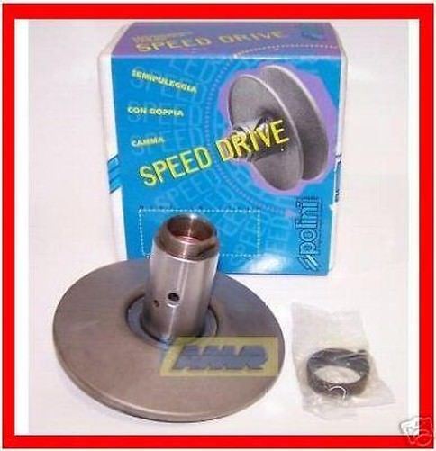

Salut alain,tu veux parler de celui la?a til le même diametre qu'un peugeot ou de piaggio?
Ref 244530 polini
Sur ebay 53 euros livré
 Le diametre du correcteur polini est de 128mm, d'origine  peugeot 118mm,piaggio 134mm
Mais pour 10 mm,peut on garder la courroie d'origine peugeot?
COncernant le correcteur, c'était un correcteur complet qui valait à l'époque 340€ (prix officiel polini) de 134mm de diamètre. Tu peux donc prendre le Top Perf pour Piaggio et lui adjoindre une courroie de cpi.
