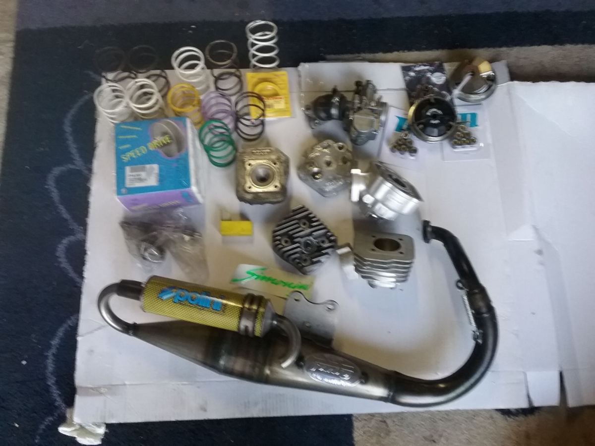

Salut ,je vends un pot polini funky neuf si sa t'interrese?un embrayage malossi delta clutch.un variateur polini speed control avec ressort de poussée.
Je peux te faire un lot pour pas cher si sa t'interresse.
  1. trekker,vivacity,speedfight,ludix moteur vertical:
  2.  kit 70cc simonini racing neuf avec culasse Stage6 big bore neuve.refroidissement a air.100euros
  3. Kit 50cc giraudo racing neuf.refroidissement liquide.60 euros
  4. Demi correcteur polini drive neuf 40euros
  5. carburateur oko 24mm neuf 25 euros
  6. boîte a clapet malossi 15 euros
  7. Transmission primaire 13x35 malossi neuve pressé prete a l'emploi.30euros
  8. variateur polini speed control etat moyen 20euros
  9. Pot yasuni z  etat moyen repeint en noir.cartouche kevlar  l'unité 55 euros
  10. Plusieurs ressort de poussée malossi,polini... bleu,jaune,vert....
  11. Culasse air  malossi 47mm a joint torique haute compression très bon etat. 20 euros
  12. Pot polini funky neuf très rare a trouvé 90 euros.
Embrayage malossi delta clutch très bon etat 35 euros.
Pour plus de photos contactez moi par message privé.
