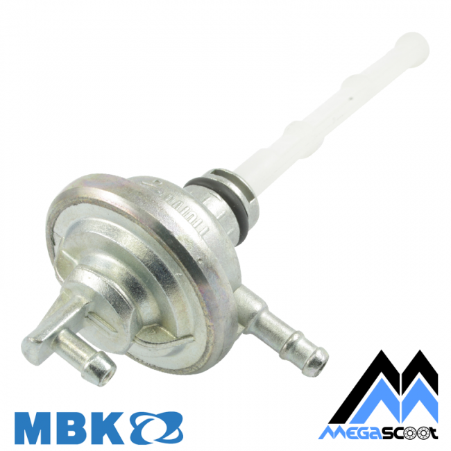

Change ton robinet à dépression alors ou démonte le pour voir si il est pas plein de résidu.
Je les sorti  et on ne peut pas le démonter c'est une pièces fixe mais tout taleur dans une descente le scooter monter dans les tour nickel en fait plus il y a du poids plus il galère
ça me fais ça depuis que j'ai mis mon kit il y a 2 semaine
Si il le vendent en pièce détachées il se démonte sinon le réservoir serait vendu avec ;).
