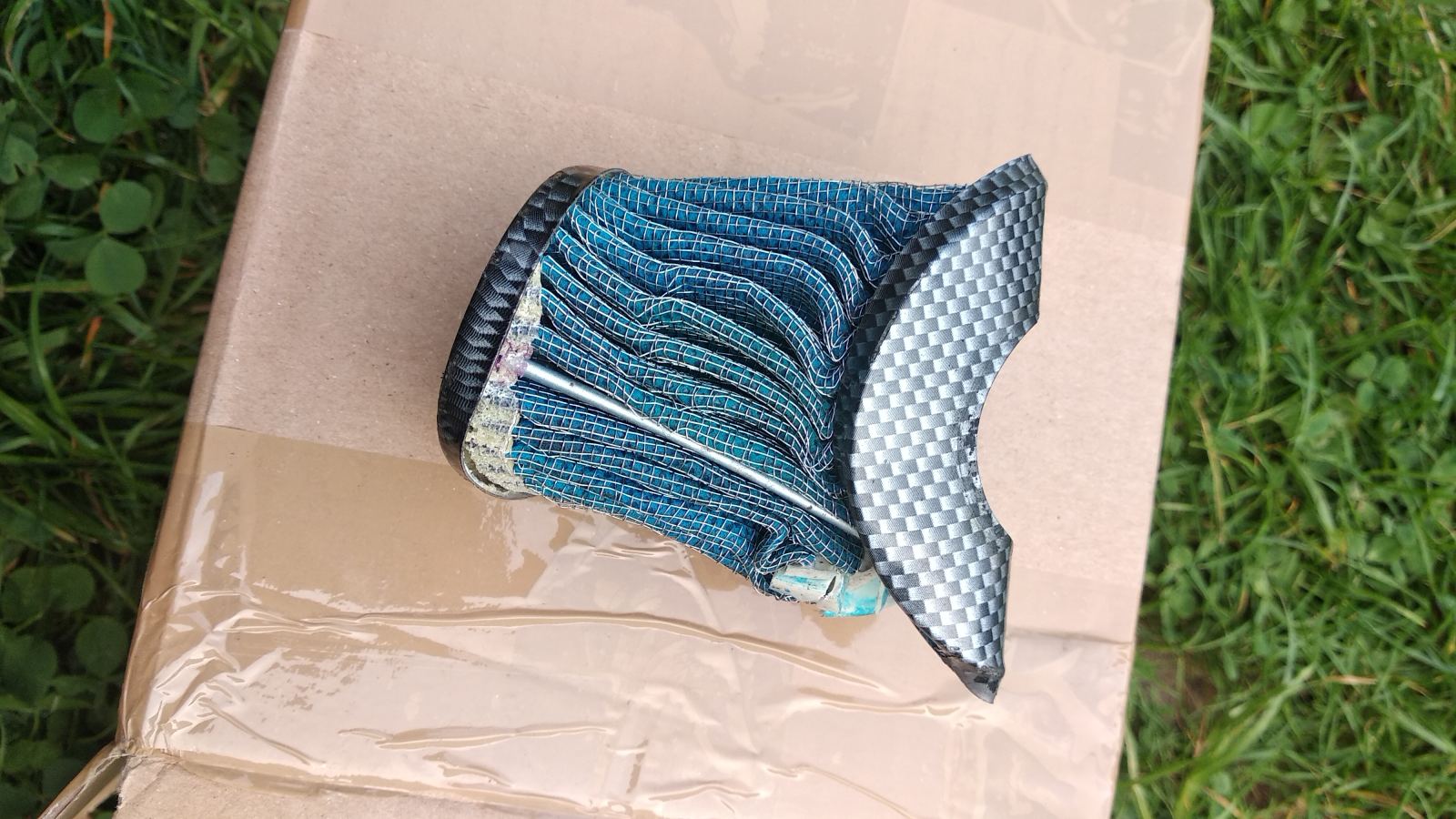

J'ai essayé 4.5 c'est pas bon après j'ai essayé avec un mélange 4.5 et 5 et c'est pas ouf non plus avec 5g le scoot reste sur le même ton en bruit quand je roule tandis que avec plus léger après la 1ere accélération le bruit change de ton j'éspère que tu vois ce que je veux dire, et j'ai changé de boîte à air j'ai mis une autre et déjà on sent que elle est mieux car mon ancienne c'était n'importe quoi la mousse et tout maintenant il s'étouffe pas du tout et par contre j'ai un cône d'aire polini airbox je fais quoi je garde la boîte à air ou je met le cône? Car je les ai acheté en même temps parce-que ma boîte à air était fissuré au niveau du tube et  j'ai rouler sur le filtre à air tnt :D
Et qu'est ce que je peux changer pour gagner encore umpeut en pointe et en accélération ? Pipe d'admission ça aide beaucoup? Changer le filtre à air? Cloche d'embrayage? (Pas de kit)
Perso je préfère la boîte à air pour le quotidien c'est plus adapté.

Si tu as déjà un montage pipe souple sa fera rien gagné la boîte à air reste le mieux et la cloche d'embrayage changera pas la vitesse de pointe non plu.
