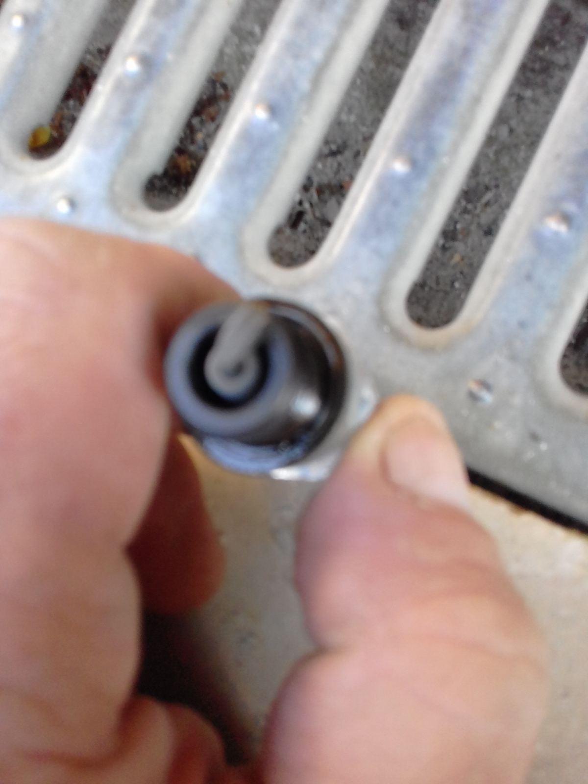

0 Custom77 Posté(e) le 5 mai 2018 Signaler Posté(e) le 5 mai 2018 (modifié) Le mercredi 2 mai 2018 à 20:54, Pitchou a dit : Ben apparemment avec le 102 tourne bien et la bougie est encore un poil noir blanchâtre... Je suis ouvert a 1 tour 1/2 en vis de richesse... Elle devrait être marron brique... Tu es donc bien trop riche... Mets nous une photo de ta bougie voir Modifié le 5 mai 2018 par Custom77
0 Pitchou Posté(e) le 5 mai 2018 Auteur Signaler Posté(e) le 5 mai 2018 voilà une photo, désole pour la qualité mais sa donne déjà un aperçu.
0 jimmy@ Posté(e) le 5 mai 2018 Signaler Posté(e) le 5 mai 2018 bougie grise quoi , typique d'une prise d'air , le gp de 102 m'avais déjà mis sur la piste. elle doit être comme ça.
0 Custom77 Posté(e) le 5 mai 2018 Signaler Posté(e) le 5 mai 2018 (modifié) Certains ont tester se kit, je vais les laisser intervenir mais un gp de 102 je trouve sa gros quand même... Edit: je viens de voir ta photo elle est pas top... comme le dit @jimmy@ sa sent la prise d'air, vérifie tous tes joints Modifié le 5 mai 2018 par Custom77

0 Pitchou Posté(e) le 6 mai 2018 Auteur Signaler Posté(e) le 6 mai 2018 Alors j'ai essayé le deo, le start pilot rien ne se passe, je pense effectivement que mon GP est trop gros....
0 Custom77 Posté(e) le 6 mai 2018 Signaler Posté(e) le 6 mai 2018 Euh... n'es ce pas ce que je t'ai dis depuis le début ca... ? lol
0 Pitchou Posté(e) le 7 mai 2018 Auteur Signaler Posté(e) le 7 mai 2018 Salut Custom, Wiiii , je vais voir ce que ca donne avec la baa karting et sinon je vais le baisser...
0 Custom77 Posté(e) le 7 mai 2018 Signaler Posté(e) le 7 mai 2018 (modifié) Ne triche pas avec ta boîte à air karting pour ton gp hein Tu devras peut être même l'augmenter avec Modifié le 7 mai 2018 par Custom77
0 Pitchou Posté(e) le 7 mai 2018 Auteur Signaler Posté(e) le 7 mai 2018 Bon la baa karting est montée, j'ai même du mettre un gp de 100 et encore je pense diminuer vers gp 98 car la vis de richessse est ouverte a 3 tours et il me fait des ratées...
0 Custom77 Posté(e) le 7 mai 2018 Signaler Posté(e) le 7 mai 2018 (modifié) Tu vois tu étais réellement trop riche depuis le début Modifié le 7 mai 2018 par Custom77
