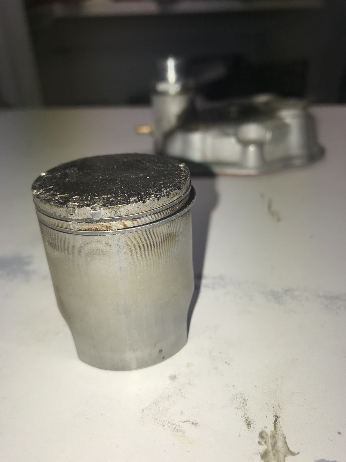

Bonjour suite à mon serrage de mon kit 50 airsal, je souhaite passer sur un 70 en fonte qui soit increvable mais qui marche mieux que mon 50 quand même sachant que je vais garder mon carburateur de 19. j'ai pensé au 70 barikit en fonte (je ne veux plus entendre parler de airsal).. j'ai un budget de 200 vois 250 max et niveau cage à aiguille je mes quoi ?

Même réponse que sur ton autre post, sais tu pourquoi tu as serrer déjà ?
Non aucune idée j'ai une Gross entaille dans le cilindre et c'est trou ...

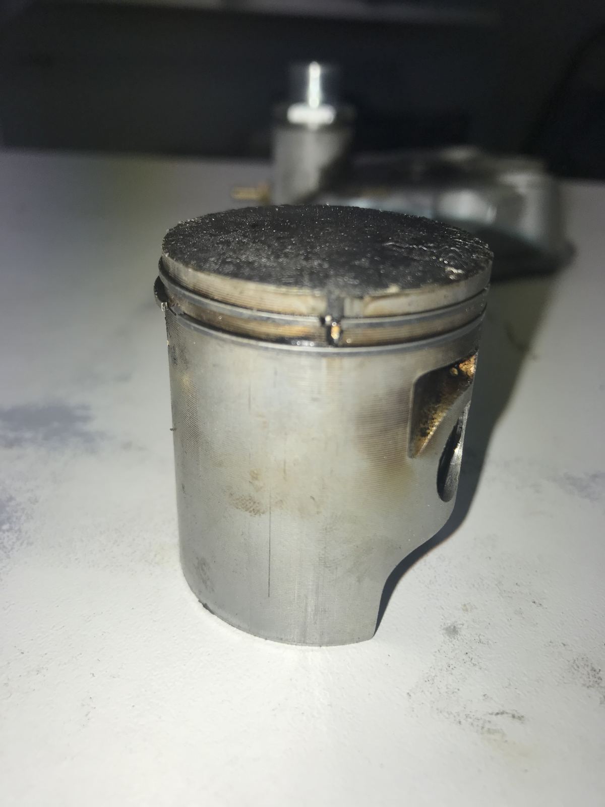

Je pense à ma cage à aiguille qui a peter mais pas sur car déjà impossible de sortir l axe de piston il était bloquer et quand j'ai réussi à le sortir j'ai toute les aiguilles qui sont tomber de partout... ou défaut du kit tout simplement

Mets des photos de l'ensemble des pièces ;)

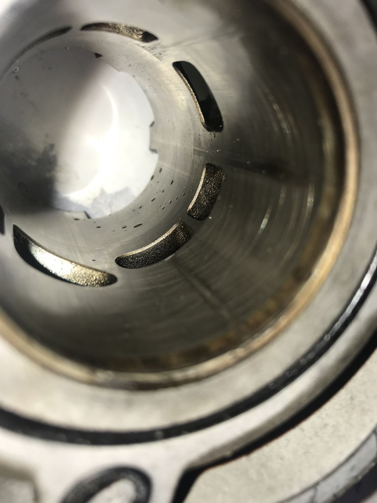

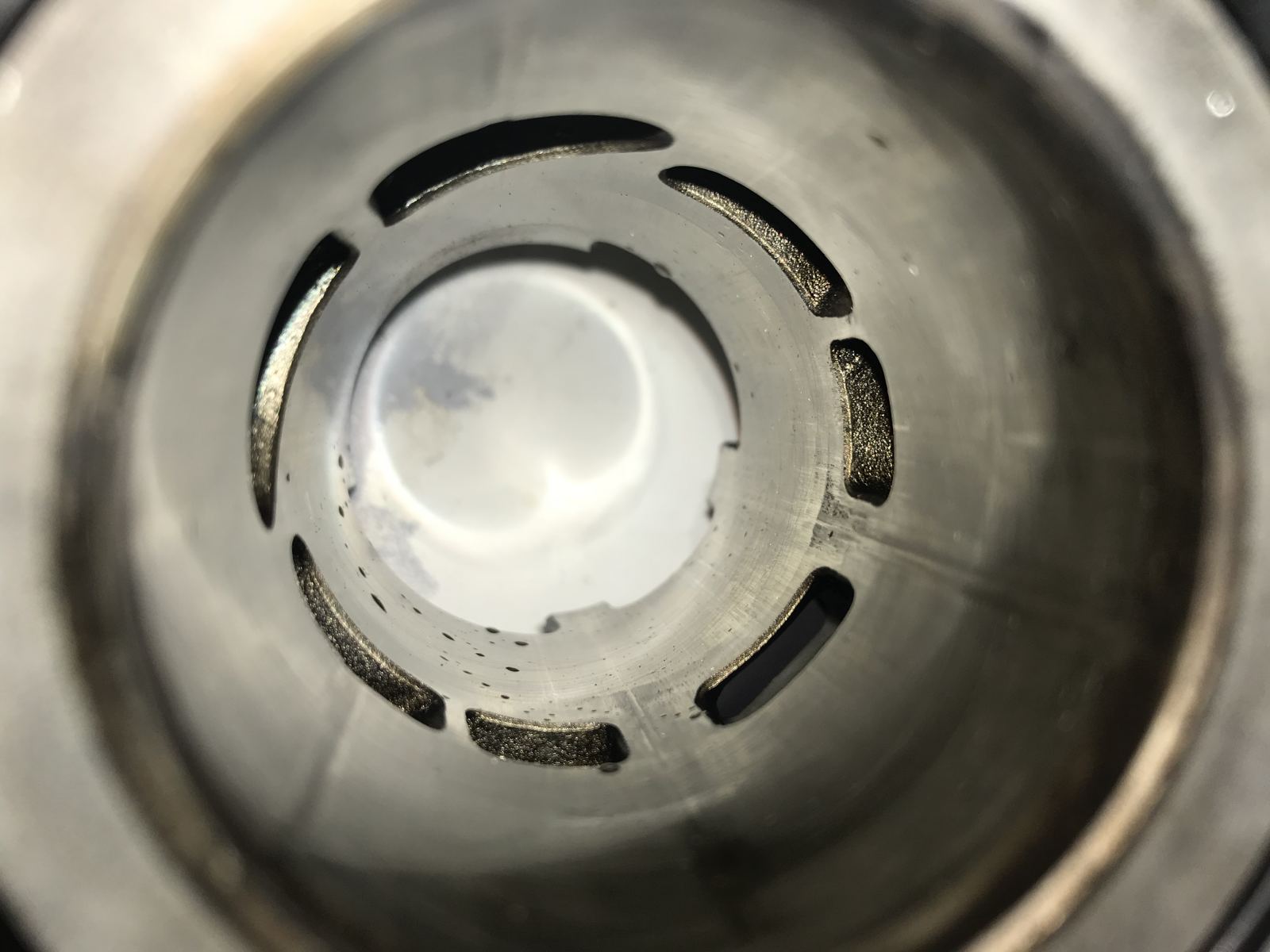

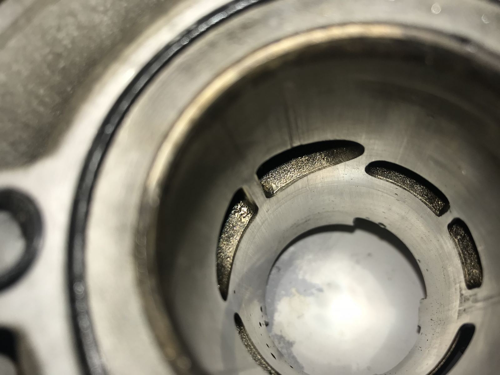

La cage à aiguille comment dire que j'ai plus j'ai rien retrouvé à part des aiguilles et des morceaux ... j'ai état du cilindre piston j'ai une grosse entaille mais après j'ai des trace au 4 coin mais c'est juste des trace pas rayé

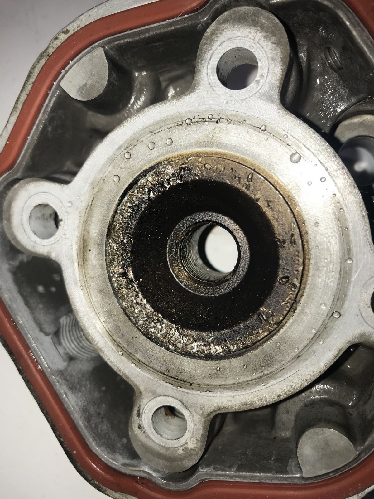

Je sais pas il m’a rien dit ... et regarde l état de la culasse j la trouve bizarre

petite question est-ce que quand tu déscendé les rapport tu la faisai guelé fort ?
Non
Pour moi mauvais squish piston a fleur de la culasse .
contrôle tes roulements de pied de bielle.

Pour moi c'est pas le squich mal réglé qui a fait sa.
Si le mécano à monter les joints fourni il y a de bonne chance que la valeur était même trop importante bien souvent on fini avec de la pâte à joints comme joint d'embase pour s'en approcher au mieux.
Quand le squich est trop faible le milieu du piston blanchi est perce les signes avant coureurs sont coup de chaud et grosse perte de perf soudaine.
La c'est clips segments ou une merde qui est passé par le filtre.
Les marques à la culasse viennent de débris qui ont été écrasés par le piston tout simplement.
