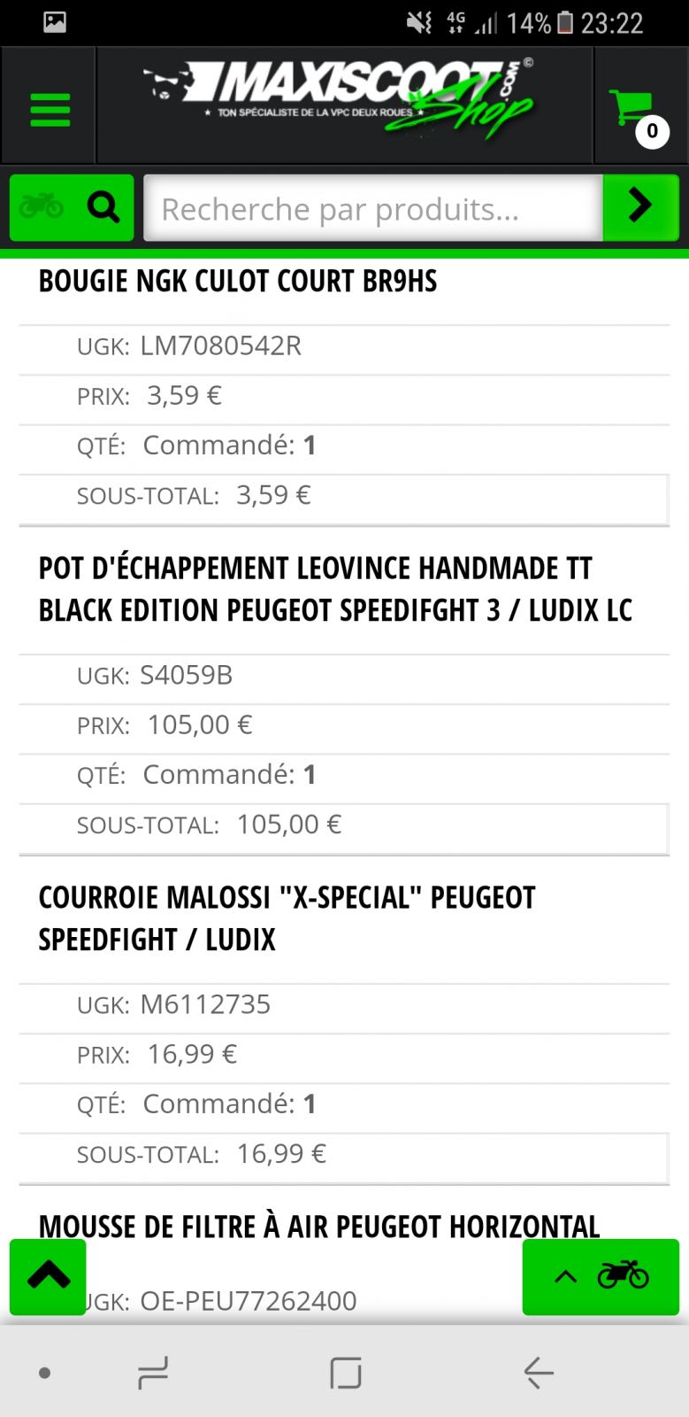

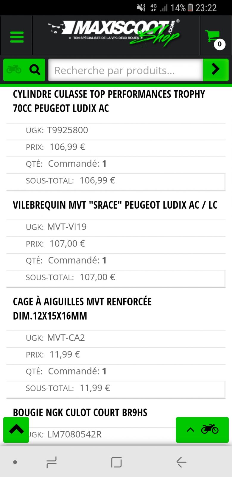

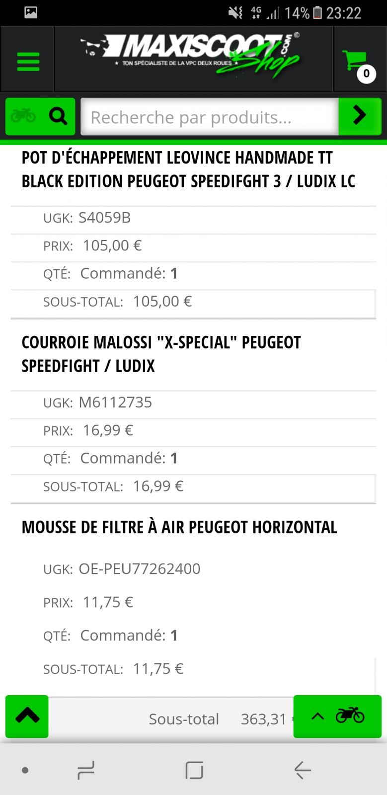

Bonsoir,  j'ai passer commande pour un kit 70 top perf pour mon Peugeot citystar,  je voulais savoir si c'était une bonne configuration et si il manquer quelque chose,  sachant que j'ai déjà les gicleur pour pouvoir tester la configuration , après les galets je sais pas si faut modifier quelque chose.
Et j'ai un variateur malossi, j'espère pouvoir prendre au moins 95 /100 Km/h et avoir une bonne pêche.
Merci beaucoup bonne soirée

Sans déconner annule ta commande et refait la en nous écoutant ?
Sincèrement, le gars qui t'a conseillé est un idiot.
Je connais particulièrement bien le moteur Peugeot horizontal à air et ai testé beaucoup de pièces.
Le kit Top perfs est le kit que j'ai le plus apprécié. Son petit défaut est son manque de puissance à hauts régimes, mais dispose de plusieurs avantages: moitié du prix d'un MHR Replica pour des perfs à peine moindres, beaucoup plus coupleux et mieux fini que l'Airsal.
Le Leovince TT n'est vraiment pas adapté. c'est un pot bas de gamme qui ne va pas mieux qu'un Sito. Pour la vitesse de pointe, il n'est pas idéal, le seul avantage est que tu auras une très bonne accélération. Le meilleur pot que j'aie testé avec le Top perfs est le Tecnigas Triops.
Le vilebrequin n'est pas nécessaire, il est costaud et tient très bien le Top Perf. En le commandant, tu aurais dû prévoir un kit roulements/joints spi, ainsi qu'un joint de carter.
Dernière chose: même en montant une bonne configuration sur ton engin, tu auras une vitesse de pointe réduite, car la transmission primaire est trop courte. Le remplacement par une primaire Malossi en 13/35 est nécessaire pour gagner en vitesse.

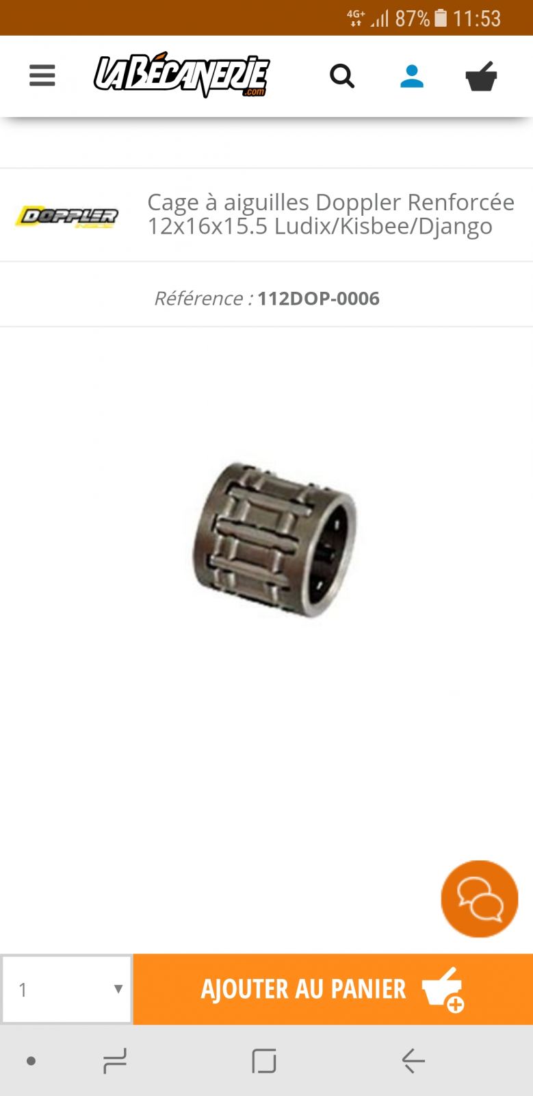

il y a trop d'attente pour la cage à aiguille , vous savez qu'elle dimension précise il faut pour le citystar ? Merci
Le 15/05/2018 à 00:53, Ruzek a dit :
Je verrais bien comment ça se passera au moment du montage , on modifiera tout ça.
Yes j'ai trouver quelqu'un pour me monter le kit , merci en tout cas , j'espère que ça se passera bien en tout cas et que j'aurais aucun soucis
il y a 37 minutes, Ruzek a dit :
va chez codony ils en ont de la bonne taille en renforcé, nickel pour mon kit alu 70cc. Prends leur des visses cylindre teknics aussi elles sont plus costaud que celle d'origine.
Il y a 21 heures, donkishock a dit :
Je sort de codony , tu parle ils ont que les cages a aiguilles d'origine,  et les visses cylindre savent même pas ce que c'est... Ils ont pas aussi , je vais commander ça sur un autre site du coup
Celle si ça devrais le faire ?
