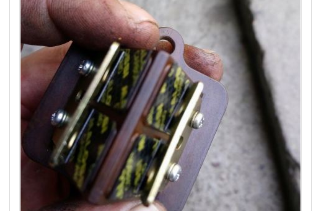

0 Invité Posté(e) le 4 juin 2018 Signaler Posté(e) le 4 juin 2018 C'est pour ces raisons que j'ai bricoler un "boyessen " le but étant d'avoir la réactivité a bas régime tout évitant la "résonance " a haut régime des carbone En somme les avantages sans les inconvénients (le tout potentiel ) Clapets malossi am6 retailler par dessus des origines coupés de moitié puis les butées.
