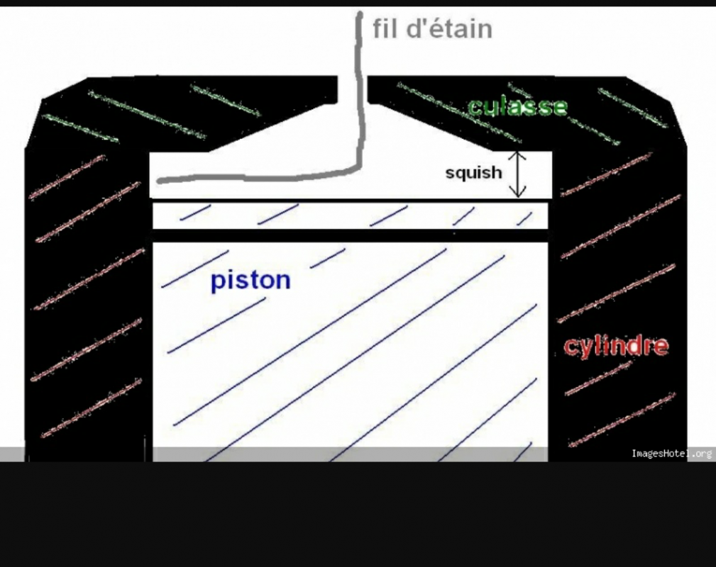

Lucasjs7 Posté(e) le 5 juin 2018 Auteur Signaler Partager Posté(e) le 5 juin 2018 C’est quoi le squish exactement? @jimmy@ Non pas essayer mais l’essence arrive très bien @jimmy@ Lien vers le commentaire Partager sur d’autres sites More sharing options...
jimmy@ Posté(e) le 5 juin 2018 Signaler Partager Posté(e) le 5 juin 2018 le squish est la distance entre le piston et la culasse , d'origine c'est plus d'un mm , mais la plus par des kit racing preconise de 0.50 a 0.80 mm pour fonctioné au top. bien sur si ton kit demande 0.60 m et que tu as 1.2 mm c'est pas ça qui l'empeche de démarré , mais ça te permetra avec ton vilebrequin c 44 de savoir a quel distance ton piston est de la culasse , si trop loins ça démarra pas. y a un sens pour la clavette , tèste les 2 pour être sur . si l'essence arrive aux cylindre + une étincelle , il doit partir , soit t'as une belle prise d'air ou l'étincelle se fait pas quant il le faut. Lien vers le commentaire Partager sur d’autres sites More sharing options...

Invité Posté(e) le 6 juin 2018 Signaler Partager Posté(e) le 6 juin 2018 (modifié) Il y a 6 heures, Docteur JEFF a dit : ohh putain qu on est con!!!! Tu m'etonne en même temps sa nous pendait au nez à force de ce tapé des burnes qui ajoute 30 points au gp quand ils mettent un détente ou les cornets sur des moteurs full origine .En plus ils nous mentionne pour nous expliquer à quoi servent les cale de 4 mm style 'vous êtes des billes ' et a côté il connaît pas le squich et il veut monter un course 44 sur un cylindre prévu pour de l'origine sa doute de rien quand même . Bref oui effectivement c'est la différence de course divisé par 2. Faut juste se faire le schéma mentalement. Ou penser à un point fixe sur le flanc d'un pneu de 10 pouces et pareil avec un 13 pouces. @Lucasjs7 le squich c'est sa ........... . Ensuite le décalage de la clavette se met coter carburateur sur am6. Le fait que ton piston soie plus bas que la lumière m'indique que la balayage va être perturbé. La cale de 2 mm m'indique que les diagramme vont être rehaussé et peut trop haut quoique sur un kit de base ça passe. Bref rien n'indique que tu auras un 70cc améliorer mais peut être un 70 cc qui tourne comme une patate . Modifié le 6 juin 2018 par Invité Lien vers le commentaire Partager sur d’autres sites More sharing options...
