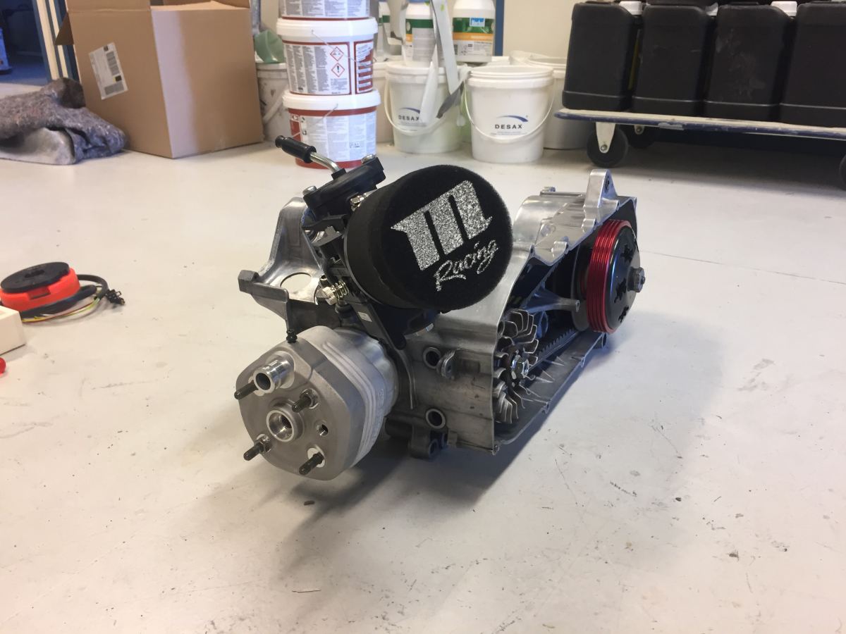

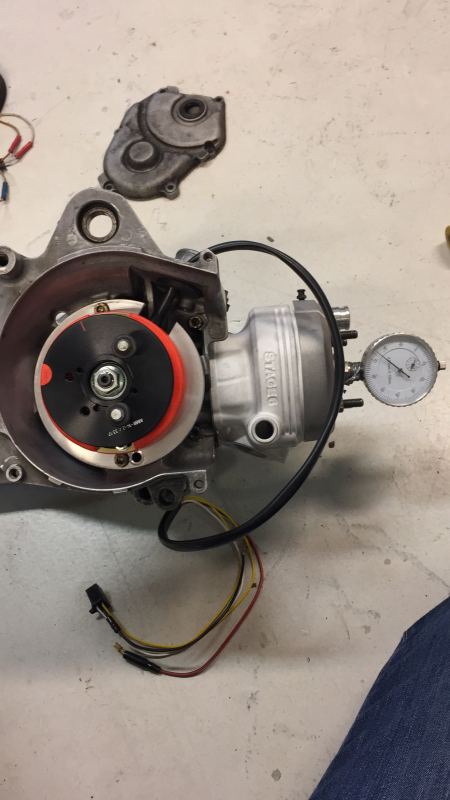

Hello les amis,
j’ai bien avancé ! Moteur presque remonter.
j’ai peut-être fait 2-3 bêtises lol
j’ai bien chauffé le carter côté allumage et le roulement est rentrer tout seul.
pour l’autre partie, j’ai aussi chauffer longtemps il était très chaud et le roulement était rentrer à moitié... y avait rien à faire à part tapper légèrement avec une cale en bois.. c’est grave? J’avais aussi chauffer un peu côté variateur et j’ai eu une impression que le plastique qui tien les roulements avait légèrement fendu.. c’est grave?
De plus, en remontant le spy par la suite le carter était un peu chaud j’ai peur que ça n’a pas un peu déformé le joint. Il est pourtant bien caler tout le tour.
Tout le reste c’est niquel, le vilebrequin tourne impeccable.
Est-ce que quelqu´un de vous a un shema avec l’ordre de remontage du variateur et correcteur + embrayage ?
j’aimerai tout bien monter sans oublier une rondelle ou autre.
heureusement que j’ai quand même acheté des goujons plus long.. ceux d’origine sont trop court pour ce kit soit l’anci Proprio avait mis des plus court.,
voici quelques photos de l’avancement
:socool2: , c'est un gp ton variateur ? la cale de 8 mm fourni , le variateur , la courroie , une rondelle fine , la joux fixe l'entraineur de kick et l'ecroue . allumage 0.4 mm avant le pmh.
