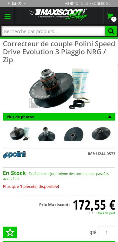

0 Alain Posté(e) le 14 juin 2018 Signaler Partager Posté(e) le 14 juin 2018 Pour le Ludix, le correcteur Polini Evolution a existé. Il s'agissait en fait du correcteur pour Piaggio avant 1998, auquel il fallait adjoindre une courroie spécifique (référence 248.037) Lien vers le commentaire Partager sur d’autres sites More sharing options...
0 Quentin76 Posté(e) le 14 juin 2018 Auteur Signaler Partager Posté(e) le 14 juin 2018 Donc si je comprends bien je peux mettre ce correcteur avec la courroie 248.037 ? Lien vers le commentaire Partager sur d’autres sites More sharing options...

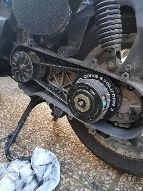

0 Quentin76 Posté(e) le 17 juin 2018 Auteur Signaler Partager Posté(e) le 17 juin 2018 J'y ai éte au culot, j'ai commandé le correcteur polini pour piaggio et la courroie avec la référence que Alain ma donné, je vous redirai les avancements Lien vers le commentaire Partager sur d’autres sites More sharing options...

0 Quentin76 Posté(e) le 24 juin 2018 Auteur Signaler Partager Posté(e) le 24 juin 2018 Il a fallut quelques modifications mais rien de méchant la courroie y va parfaitement, je posterai d'autre photos quand j'aurais installé le carburateur dell orto 24 et le pot competition Lien vers le commentaire Partager sur d’autres sites More sharing options...
0 Invité Posté(e) le 24 juin 2018 Signaler Partager Posté(e) le 24 juin 2018 Le 24/06/2018 à 12:24, Quentin76 a dit : Il a fallut quelques modifications mais rien de méchant la courroie y va parfaitement, je posterai d'autre photos quand j'aurais installé le carburateur dell orto 24 et le pot competition Dérouler Salut, joli à voir, sinon il s'ouvre correctement? c'est a dire la courroie va bien en bas du correcteur et en haut du variateur quand tu fais un trait au feutre? Lien vers le commentaire Partager sur d’autres sites More sharing options...

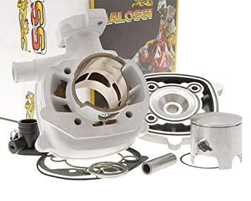

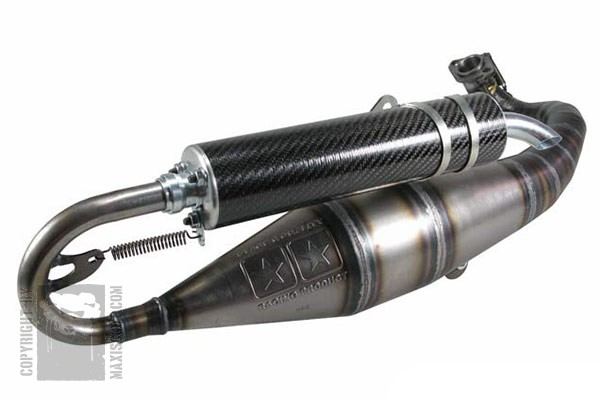

0 Quentin76 Posté(e) le 25 juin 2018 Auteur Signaler Partager Posté(e) le 25 juin 2018 J'ai déja le pot ( voca combat 70cc ) et mon kit 70 airsal 76 pas besoin de débourser 400 euros dans un pot et 200 euros dans un kit pour que ça marche, mon correcteur ma fait gagné beaucoup d'accélérations et de linéarité. Lien vers le commentaire Partager sur d’autres sites More sharing options...
0 Msb Posté(e) le 25 juin 2018 Signaler Partager Posté(e) le 25 juin 2018 Pour le pot c'est nickel.mais ne compare pas du mhr avec du airsal. C'est cool si ta gagné en linearité et en accélération.... moi sur mon peugeot vertical avec kit Stage6 racing .j'ai monté un d128mm mhr de piaggio zip et j'ai gagné pas mal aussi. Lien vers le commentaire Partager sur d’autres sites More sharing options...
