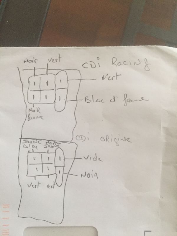

Yo, j'ai reçu le cdi racing, mais il ne fonctionne pas car les branchement ne sont pas les mêmes, selon le site il faut changer de places quelques fils, cependant ce ne sont pas la même couleur que les miens du coup je ne sais pas quoi changer, si tu pouvais m'aider ?; https://www.boostycom.fr/allumage/1291-cdi-racing-kymco-agility-v2.html?search_query=cdi+racing&results=66
il y a 3 minutes, Citystar94 a dit :
Yes il te suffit juste de changer la position des files
laisse moi regarder ça proprement et je t n’avoir une réponse
Pas de soucis j'attends ta réponse, tu as la photo des fils que j'ai sur le topic :)
il y a 5 minutes, Citystar94 a dit :
Essai ce schéma
celui du haut , pour sortir les fils tu prend une pointe tu mets dans le trou et tu tire sur le fils
Les bornes ne sont pas les mêmes regarde le shema du site
Récapitulatif, CDI racing installé après plusieurs galère, il s'avère que le scooter démarre même en branchant que 4 fils sur 5 (j'ai deux verts, il y en a un qui n'est pas branché et isolé) demain matin je m'attaque a la partie variateur je vous tiens au courant

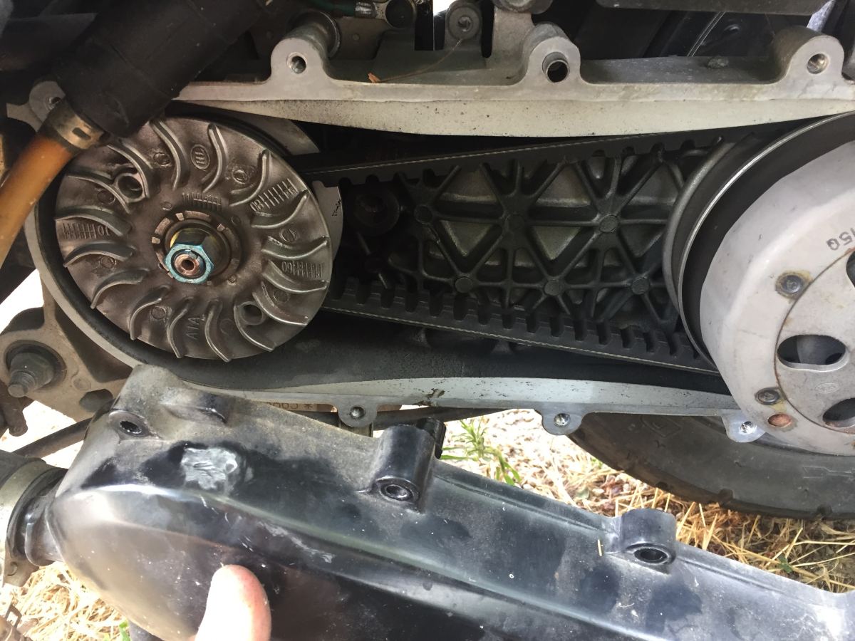

Bon j'ai un souci mon bloque variateur ne va pas sur mon scoot, les vis sont trop éloigné et ma joue fixe est différente
Comment puis je faire ??
Sinon j'ai changé ma bougie, j'ai réparé mon kick et j'ai reglé ma vis de richesse le scooter tourne mieux mais toujours bridé variateur... (ma bague n'est pas en plastique noir mais en alu ou en métal je sais pas trop c'est le même principe je dois l'enlever ? )
il y a une heure, Haaxed a dit :
Clé a choc ou la technique manouche avec le tournevis dans les ailettes...
Fais nous des photos de la bague, mais oui ça doit être sa...
Pour moi tu en avais pas... bref on vera quand tu auras enlever ta joue fixe.

Bonjour je viens aux nouvelles.
Alors suite au premier essaie avec le bloque variateur qui n'était pas un succès, avec mon père nous avons décider d'acheter un bloque-piston. Nous l'avons donc monter et démonté le variateur avec succès sans aucun soucis apparent pour le moment.
J'ai donc procéder au débridage du variateur, il y avais bien une rondelle en plastique noir qui limitais les tours (débridage CDI avant et quand j'allais a 55 km/h j'entendais un bruit niveau variateur a cause de cette rondelle justement) il a suffit de l'enlever pour ne plus avoir ce bruit et monter encore plus en vitesse de pointe. Malheureusement je n'ai pas encore eu l'occasion de tester ma vMax. Je n'ai donc pas besoins de canon lisse pour mon variateur.
Cependant, j'ai vu que ma courroie et mes galets sont usés, j'ai donc procédé a l'achat d'une nouvelle courroie et de nouveaux galets (origine 6g, j'ai acheté du 5.5g).
La courroie qui était monté faisais 775x18.3, j'ai pu commander qu'une courroie de 766x18.3 (compatible evidemment avec mon scooter) car aucune autre faisais la taille de celle qui était déjà monté.
Est-ce que cela va changer quelque chose que la nouvelle courroie sois un peu plus courte ?
Car j'ai l'impression que celle monté d'origine était de toute façon un peu trop grande quand elle était en fonctionnement elle tapait un peu.
voilà :)
