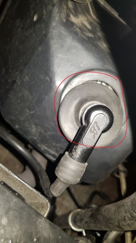

Mais j'ai une question, c'est normal qu'avec ce kit le culasse est plus bas ? A cause de ça, l'antiparasite pour la bougie est bien branché mais il n'est pas étanche... ça existe un antiparasite pour un kit 70 s'il vous plaît ?
Il y a 18 heures, Barry/Sheene a dit :
C'est pas ton cache qui est pas bien remis ?
Si, si je l'ai bien remis, on ne peut pas se tromper sur le sens... C'est le kit 70 qui est plus bas je pense mais ça ne pose pas de problème si je laisse comme ça ?

il y a 22 minutes, Wei_Qiang a dit :
Du coup pour l'antiparasite, je peux le laisser comme ça ?
Salut oui tu peux, mais le cache sur kit c'est bof à cause de la dissipation de la chaleur qui se fera mal avec le cache, c'est les ailettes sur la culasse qu'il faudrait laisser à l'air libre, effectivement c'est moins etanche maintenant mais franchement faut vraiment partir dans une énorme flaque pour que ça noie la bougie.
Il y a 3 heures, donkishock a dit :
Salut,
merci pour ta réponse !
Je pense que je vais le laisser ce cache, je suis obligé... Je fais domicile/travail tous les jours, même les jours de pluie :( ...
il y a 47 minutes, Barry/Sheene a dit :
Le limiteur sert a rien c'est un gadget par contre ton antiparasite risque de ce décrocher en roulant.
D'accord, je te remercie !
Pour l'antiparasite, pour l'instant, c'est bien branché. J'ai parcouru 80km et ça ne bouge pas d'un poil !
