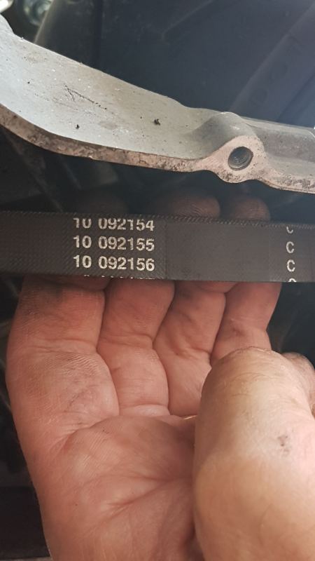

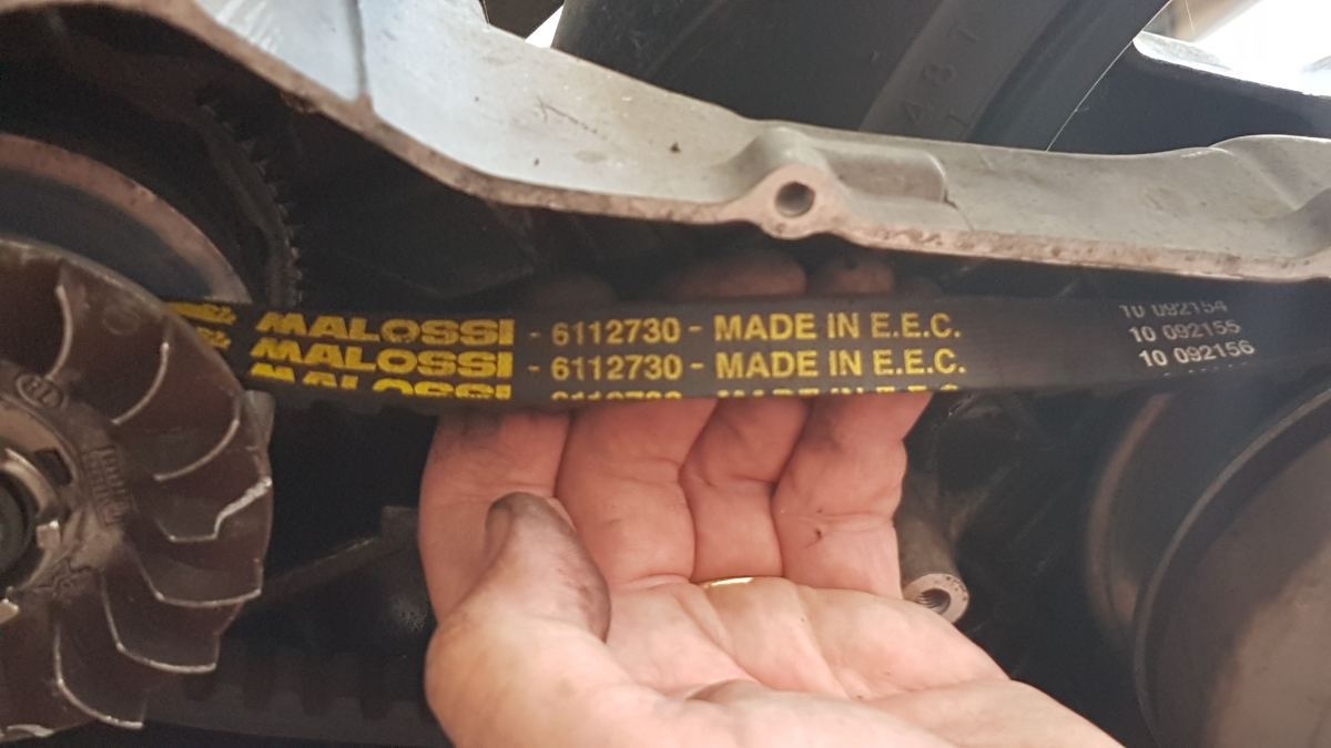

Daboo Posté(e) le 20 août 2018 Auteur Signaler Partager Posté(e) le 20 août 2018 il y a 38 minutes, jimmy@ a dit : y a un truc qui merde dans la variation , t'est sur que ton embrayage est un 105 et la cloche aussi ? et pas une 107 mm ce qui expliquerai la fermeture du variateur sans roulé et acroche une fois les mâchoir completement ouverte. un pote avais eu le même soucis sur un mach g mais de piste . je lui demanderais c'était quoi. c'est la bonne courroie ? Merci Jimmy pour ton aide. La cloche est une 107, j'ai mesuré au pied à coulisse, par contre j'ai pas regardé l'embrayage, d’ailleurs je ne sais pas trop comment le mesurer, vu que les mâchoires sont fermées ça fait moins que 107??!! La courroie est une Malossi, elle fait 15.99 mm de large, par contre je ne connais pas ça longueur et là aussi je ne sais pas comment ça ce mesure?! Elle était déjà sur le scoot quand je l'ai acheté. Lien vers le commentaire Partager sur d’autres sites More sharing options...
jimmy@ Posté(e) le 20 août 2018 Signaler Partager Posté(e) le 20 août 2018 107 mâchoir fermé , tu le pose dans la cloche bien centre sur une table , et tu mesur l'ecart entre les mâchoires et la clocheje crois que c'est mini 5/6 mm.a comfirmé . met une tof. la courroie doit faire mini 16 mm (sur le dot) Lien vers le commentaire Partager sur d’autres sites More sharing options...
Daboo Posté(e) le 20 août 2018 Auteur Signaler Partager Posté(e) le 20 août 2018 il y a 5 minutes, jimmy@ a dit : 107 mâchoir fermé , tu le pose dans la cloche bien centre sur une table , et tu mesur l'ecart entre les mâchoires et la clocheje crois que c'est mini 5/6 mm.a comfirmé . met une tof. la courroie doit faire mini 16 mm (sur le dot) Ok, je ferai des photos demain de la cloche avec l'embrayage à l'intérieur. La courroie fait 15.99 mm sur le dos, donc limite HS si je comprends bien. Mais si j'en mets une courroie neuve qui fait 16.5 mm, elle descendra encore mois dans le fond du variateur? Ça risque pas de faire encore chuté la patate au démarrage? Lien vers le commentaire Partager sur d’autres sites More sharing options...

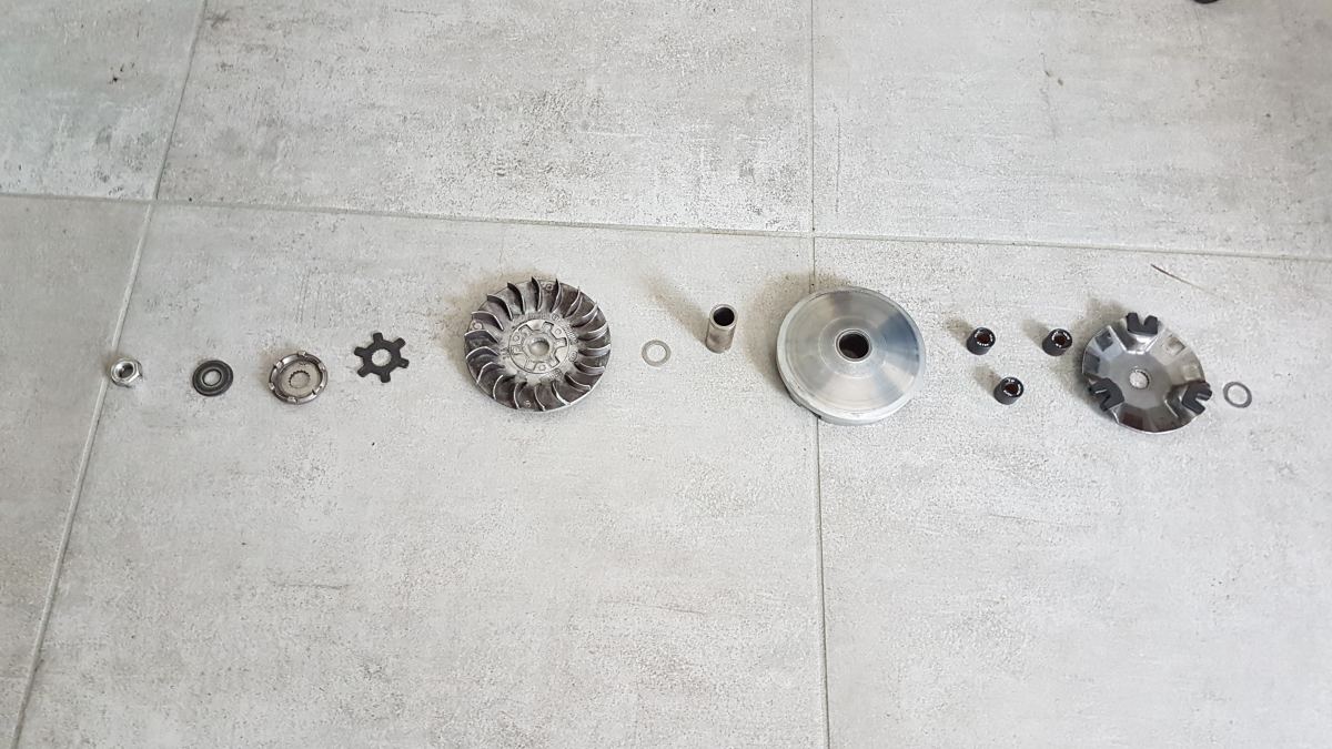

jimmy@ Posté(e) le 22 août 2018 Signaler Partager Posté(e) le 22 août 2018 mon pote c'était le variateur qui déconnais , il a changé et part nickel . le tien m'a l'air fatigué (la piste) sur la tof la pente en rouge est pareil tout le long ou change d'angle (dut a l'usure) au trait rouge ? Lien vers le commentaire Partager sur d’autres sites More sharing options...
Daboo Posté(e) le 22 août 2018 Auteur Signaler Partager Posté(e) le 22 août 2018 Le pente du variateur est bien linéaire sur les 2 joues. Je vais changer les ressorts d'embrayage. C'est pas les bons que j'ai en ce moment. J'ai remis ceux d'origine, car ceux que m'a vendu la boutique du coin, sont trop grand. Par contre tu m'as dis de mettre des jaunes Malossi, mais j'en ai pas trouvé pour embrayage d'origine en D107. Même sur le net il n'y en a pas. Lien vers le commentaire Partager sur d’autres sites More sharing options...
