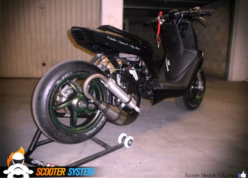

Anony'm Posté(e) le 15 juillet 2018 Signaler Partager Posté(e) le 15 juillet 2018 (modifié) Salut à tous, je souhaiterai donner un look plus Racing à mon Booster j'ai vu quelques projets sur le site qui été bien rallonger ( roue arrière ) J'aimerai connaitre le ou la pièces nécessaire a cette modification, son prix et l’intérêt aux niveau des performances.. Je tient a précisez que je dispose d'un Booster One moteur mineralli VERTICAL Jantes 10 Pouces et doubles freins à tambours Merci Modifié le 15 juillet 2018 par Anony'm Lien vers le commentaire Partager sur d’autres sites More sharing options...
1 jimmy@ Posté(e) le 15 juillet 2018 Signaler Partager Posté(e) le 15 juillet 2018 (modifié) salut .tu peux reculé le moteur d'origine ou monter un moteur de nitro avec des pate easyboost https://www.easyboost.fr/fr/10-scooter aucun intérêt en perfs avec de petite configuration , le ralongé pour pour amélioré la repartition des masses lors du depart , utile avec des moteur très poussé sur piste en run , en all day tu perd en maniabilité . et c'est grillé que c'est pas d'origine. ils fabrique des pate pour monter un moteur de nitro justement pour que ce soit comme un booster d'origine . Modifié le 15 juillet 2018 par jimmy@ Lien vers le commentaire Partager sur d’autres sites More sharing options...
0 Anony'm Posté(e) le 15 juillet 2018 Auteur Signaler Partager Posté(e) le 15 juillet 2018 Il y a 3 heures, jimmy@ a dit : salut .tu peux reculé le moteur d'origine ou monter un moteur de nitro avec des pate easyboost https://www.easyboost.fr/fr/10-scooter aucun intérêt en perfs avec de petite configuration , le ralongé pour pour amélioré la repartition des masses lors du depart , utile avec des moteur très poussé sur piste en run , en all day tu perd en maniabilité . et c'est grillé que c'est pas d'origine. ils fabrique des pate pour monter un moteur de nitro justement pour que ce soit comme un booster d'origine . Merci de m'avoir éclairé sur le sujet Lien vers le commentaire Partager sur d’autres sites More sharing options...
