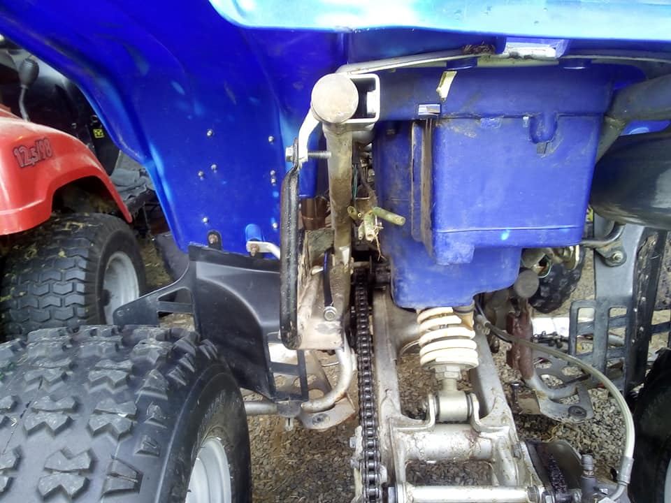

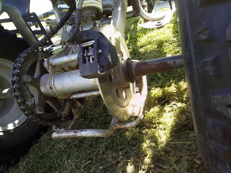

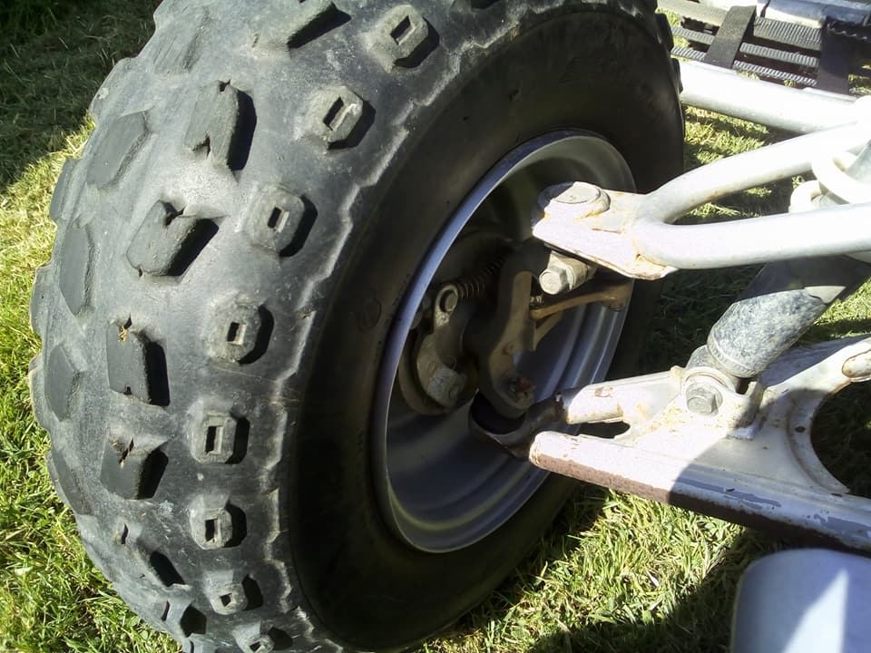

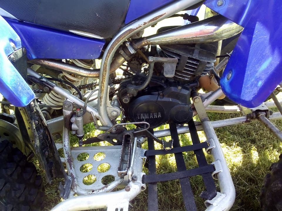

Nevrakse Posté(e) le 31 août 2018 Auteur Signaler Posté(e) le 31 août 2018 Salut à tous, Quelques photos en vrac du blaster

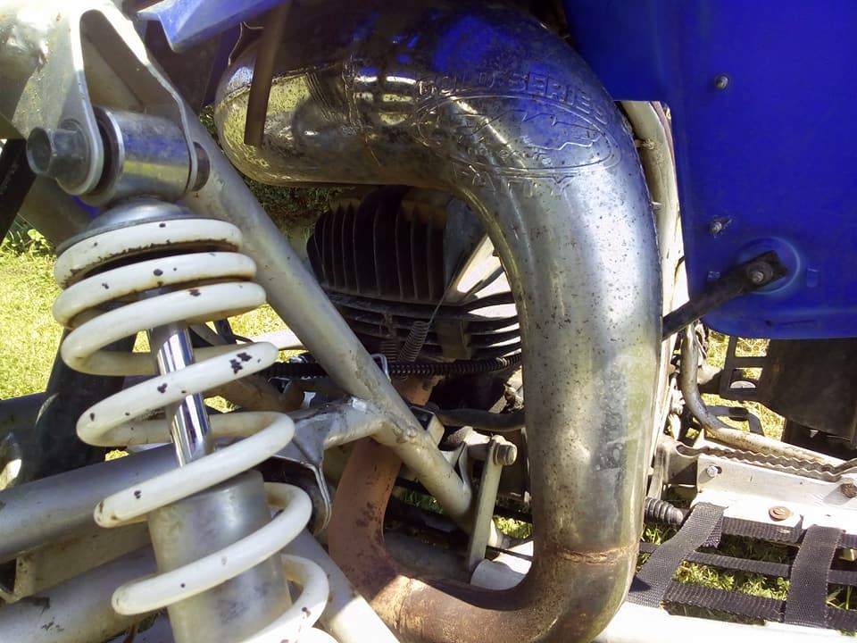

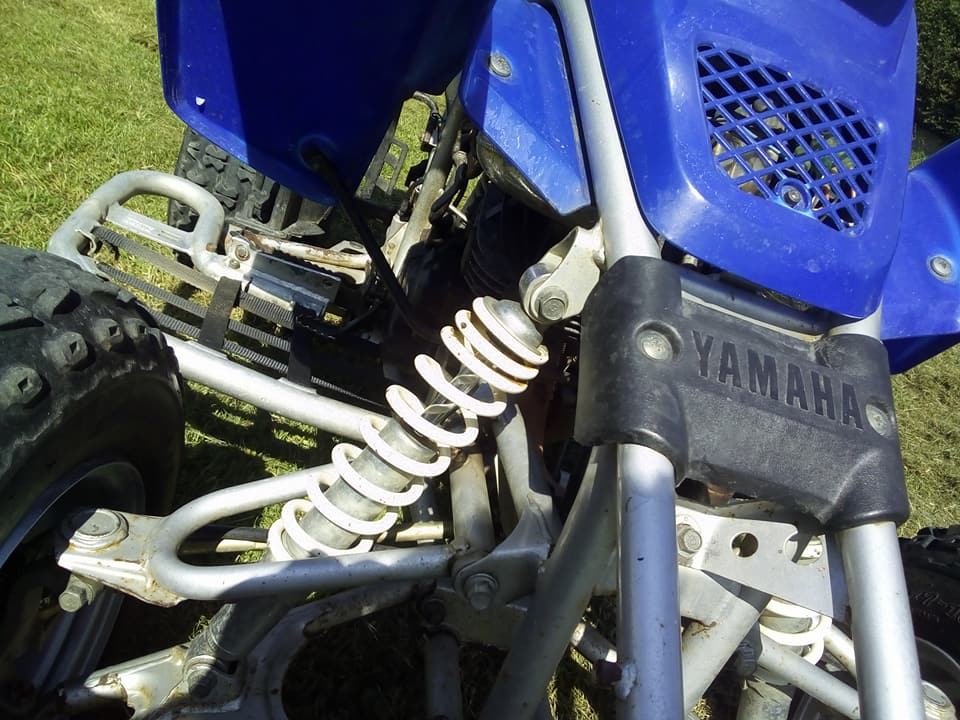

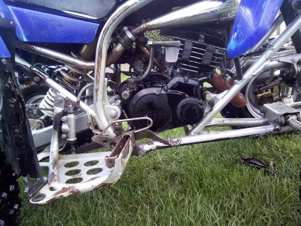

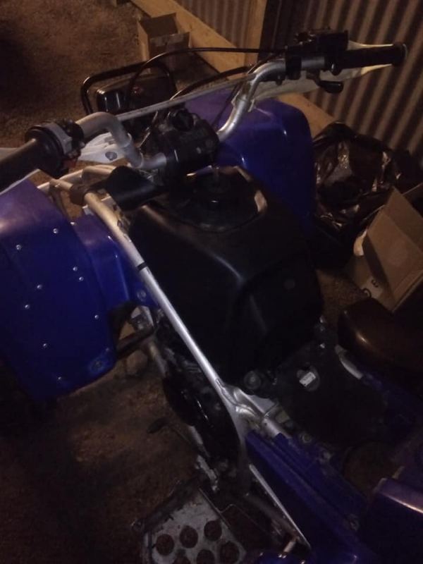

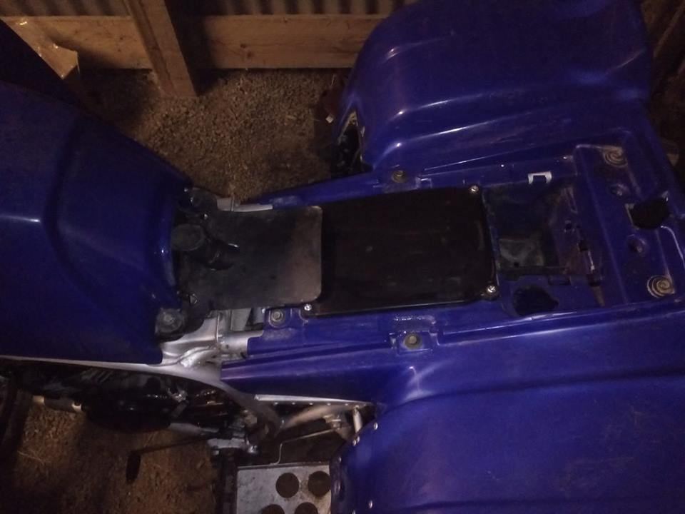

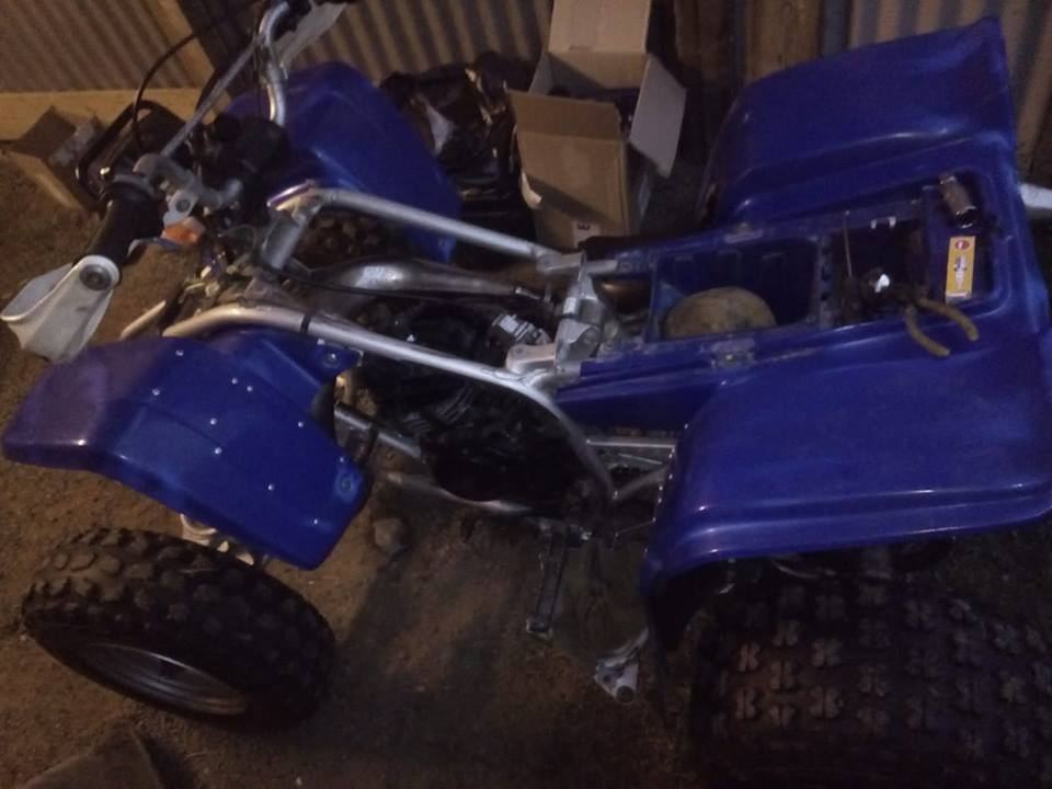

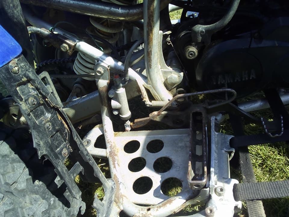

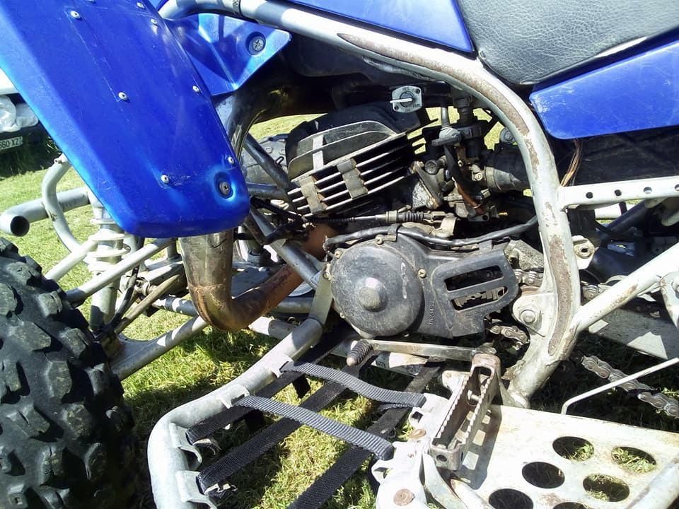

Nevrakse Posté(e) le 30 septembre 2018 Auteur Signaler Posté(e) le 30 septembre 2018 Salut les gars, Quelques photos en vrac

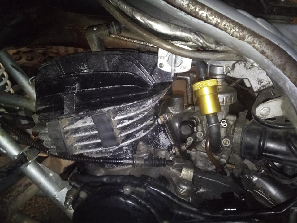

Invité Posté(e) le 30 septembre 2018 Signaler Posté(e) le 30 septembre 2018 Salut le moteur on dirait un vieux yamaha fin 19 70 début 1980
Nevrakse Posté(e) le 30 septembre 2018 Auteur Signaler Posté(e) le 30 septembre 2018 Ils ont utiliser un bloc de TT200 pour le blaster
Invité Posté(e) le 30 septembre 2018 Signaler Posté(e) le 30 septembre 2018 C'est un 125 européen gonfler pour l'Amérique je suppose ? (Le moteur ).
Nevrakse Posté(e) le 1 octobre 2018 Auteur Signaler Posté(e) le 1 octobre 2018 Je sais pas du tout par contre

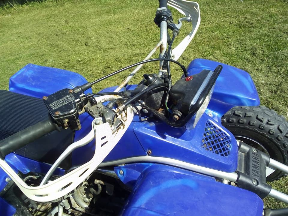

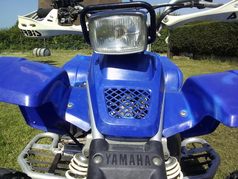

Nevrakse Posté(e) le 31 octobre 2018 Auteur Signaler Posté(e) le 31 octobre 2018 Cte gros phare old-school ^^

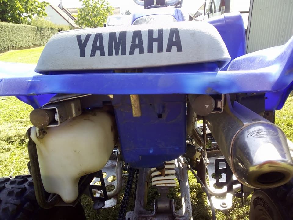

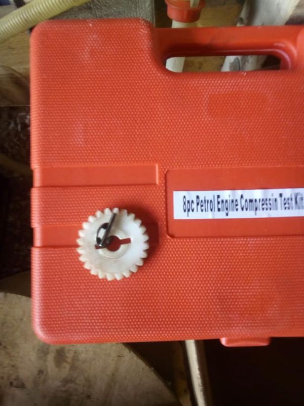

Nevrakse Posté(e) le 28 novembre 2018 Auteur Signaler Posté(e) le 28 novembre 2018 J'ai décidé d'enlever le réservoir d'huile.J'ai bouché la durite et enlever le pignon qui entraîne la pompe à huile,afin de pouvoir fonctionner au mélange

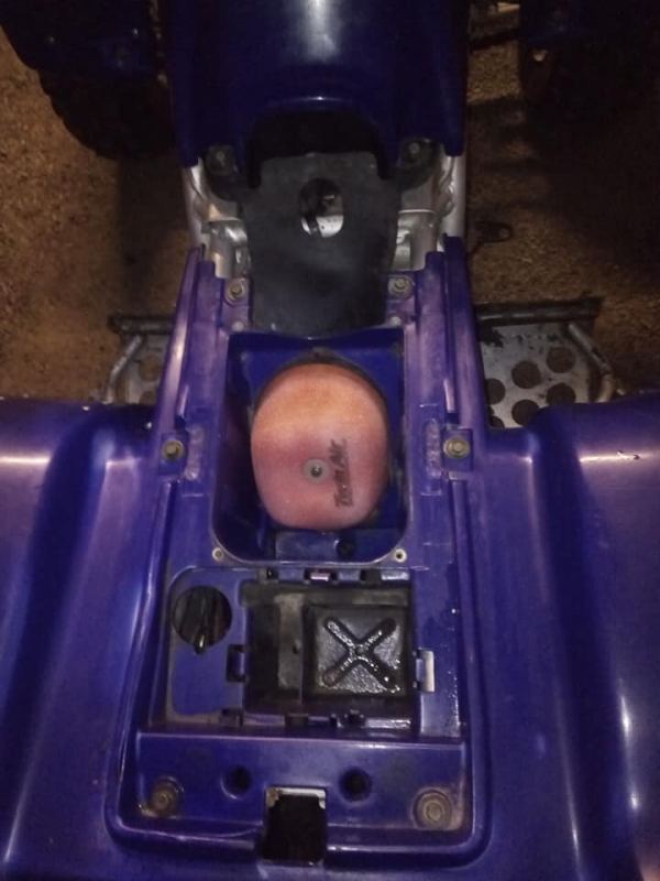

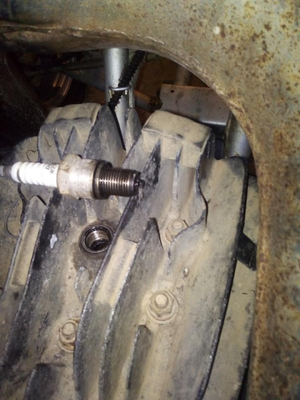

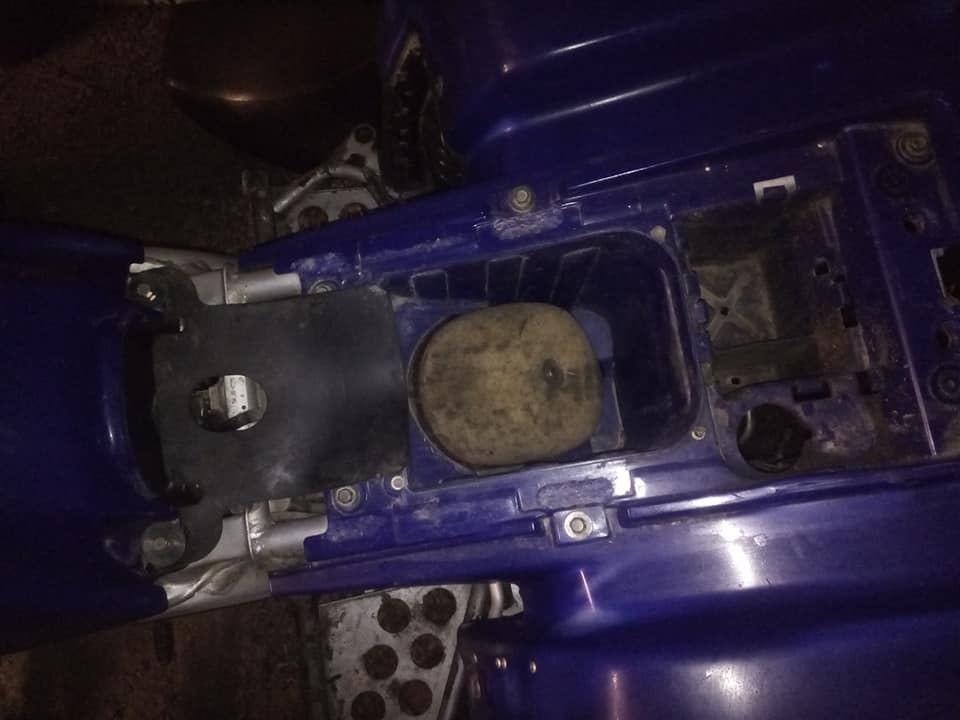

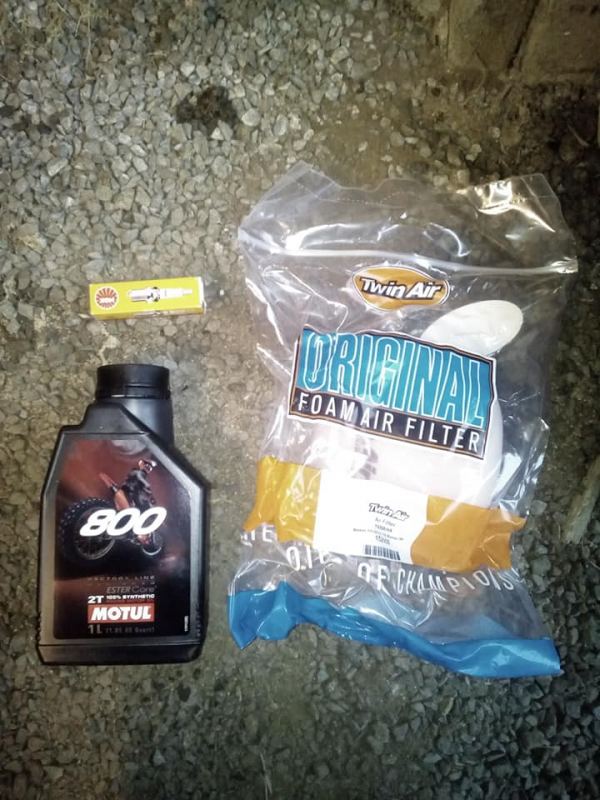

Nevrakse Posté(e) le 2 mars 2019 Auteur Signaler Posté(e) le 2 mars 2019 Salut à tous, C'est parti pour un petit rafraichissement On commence par le démontage et vidange du réservoir (huile de merde). Changement de la bougie Remontage du réservoir + démontage du 2eme robinet et mise en place d'un filtre a essence. Changement du filtre à air. Je remonte le couvercle de filtre à air que je n'avais pas au moment de l'achat. Et on fini par remettre de la vrai huile pour le mélange
Warrick Posté(e) le 2 mars 2019 Signaler Posté(e) le 2 mars 2019 pkoi avoir supprimé la pompe à huile pour tourner au mélange quel intérêt ?
Nevrakse Posté(e) le 31 mars 2019 Auteur Signaler Posté(e) le 31 mars 2019 Le 02/03/2019 à 16:26, Warrick a dit : pkoi avoir supprimé la pompe à huile pour tourner au mélange quel intérêt ? Tu gagne un peu de poids (fin pas énorme quoi) et ca tire un peu moins sur le vilebrequin (pas énorme non plus lol). Mais surtout,la pompe a huile du blaster est fragile et lâche sans prévenir facilement,du coup serrage moteur.Je préfère jouer la sécurité.La plupart des proprio de blaster tourne au mélange.
