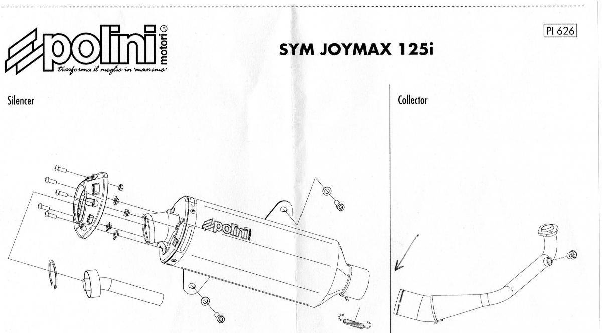

J'ai un sym cruisym 125cc neuf 300km avec échappement POLINI ,j'ai enlevé le db killer mais quant je regarde à l'intérieur du silencieux je vois une rondelle avec un trou de 5mm(comme indiquer sur schéma).
Il lui faut un certain temps pour arriver à 100 km/h(+/-2 km),c'est dû a cette rondelle ?
Si,je l'enlève que va t'il se passer ?
Est-ce que je dois l'enlever après le rodage ?

Je parle dans mon cas pour optimiser le pot comme j'avais un trou à l’accélération entre 50 et 70 km/h un pote m'avait soumis cette solution qui m'avait permis d'éliminer le trou à l’accélération et par ailleurs, j'avais gagné en pointe.
Les moteurs 4 temps sont beaucoup plus linéaire.ce genre de pot demande à mieux respirer.
je pense pas que ce pot polini soit plus bridé que l'origine . et sur un 4 temps le gains en perfs est quazi nul . (contrairement a un 2 temps ou le pot entier est une bride et à changé direct.)
Il y a 16 heures, Spark a dit :
Salut, finit ton rodage puis ensuite le pot demande à respirer change ton filtre à air un truc comme ça
https://www.la-becanerie.com/scooter/carburation/filtres-a-air/mousse-filtre-a-decouper.html  cela devrait régler ton problème. J'avais le même pleme sur mon125 burgman. J'avais tout simplement solutionner de cette façon.
Slt,qu'est-ce que mon filtre à avoir là dedans ??
c'est le pastille qui est entre le silencieux et le collecteur.
