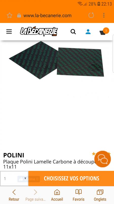

Ça fera l'affaire ?

ah il y en a plein des gens comme sa la dernière fois je me suis fait insulté car je disais au mec que changer un carburateur ne peux pas faire bloquer le piston car trop dessence enfin brff je laisse passer et aide plus sur les groupe juste ici
et oui sa ira les plaque de carbonne que tu veux prendre

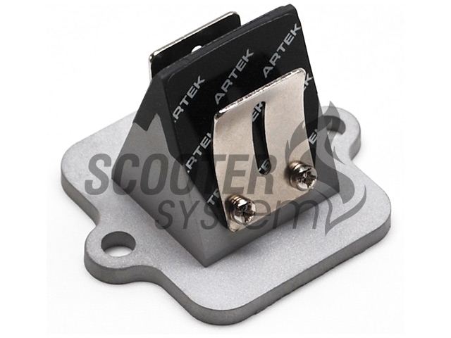

Me revoilà :cool: cette fois-ci c'est pas pour moi c'est pour un collègue il a un trekker et sa boîte à clapet et mort en même temps ça fait un moment qu'il a et c'est pas celle d'origine
Vous en pensez quoi de cette boîte à clapets ça pourra le faire par contre ils disent pas l'épaisseur des lamelle si c'est du 0.30 ou du 0.35 mais je pense que c'est du 0.35 À mon avis
Mon pote a un pot artek un carburateur 17,5 et un kit 50 top perf
Partager ce message
Lien à poster
dit lui que sa ira très bien artek et une bonne marque
et je ne serais dire du combien sais en épaisseur de lamelle
