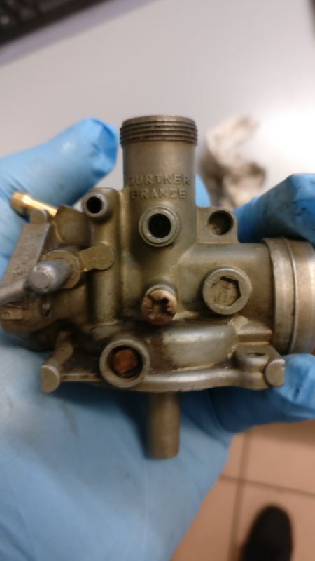

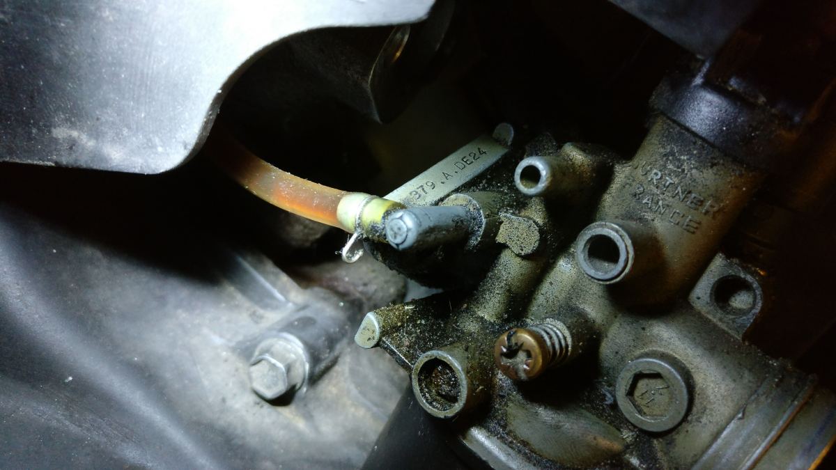

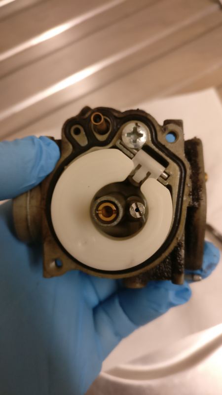

Bonjour, j'ai démonter mon carburateur Gurtner pour le nettoyer car j'ai la bougie un peu blanche depuis que j'ai mis un pot touring leovince, j'ai regarder le Gicleur principale pas de numéro dessus, mon problème j'aimerai bien mettre un Gicleur plus gros mais vu que je ne sais pas la taille du carburateur et surtout la taille du Gicleur d'origine qui va avec ?
Juste pour info j'ai dévisser le Gicleur principal :socool2:
Mon scooter est un Peugeot elystar 50 année 2015

malheureusement j'ai fait le tour j'ai tout dévisser souffler nettoyer et rien, si au moins  je connaissais la taille du carburateur
sachant  que c'est celui d’origine
Re, j'ai vu sur plusieurs forum ainsi que celui-ci qui disent qu'il s'agirait d'un Carburateur Gurtner de 12
avec Gicleur principal d'origine de 52 et vu que mon scooter est de 2015 débrider niveau variateur par le mécano de l'ancien propriétaire avec un pot touring leovince que j'ai mis.
je devrait peut-être acheter une boîte de 10 Gicleurs qui vont de 50 à 72 est tester un de 55.
