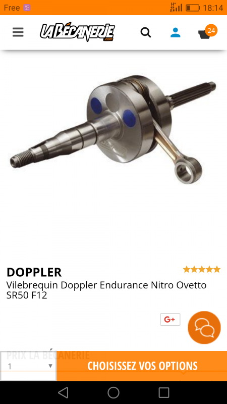

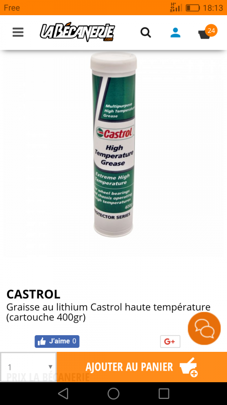

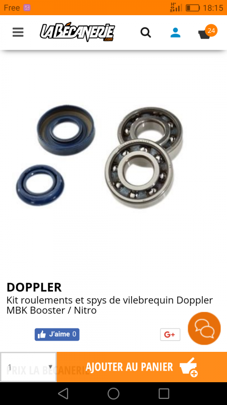

Greg95 Posté(e) le 28 septembre 2018 Signaler Posté(e) le 28 septembre 2018 Bonjour à ts Suite à une visite chez mon pro pour me dire 500€ le remplacement du vilebrequin, j'ai décidé de le faire moi même. J'aimerais avoir vos avis sur ce vilebrequin Ses roulements La graisse pour les roulements Et j'aimerai savoir aussi si vs connaissez la taille pour la clavette pour éviter de me planter et être bloqué à cause de ça. Je vs remercie par avance pour vos réponses.

0 franskey Posté(e) le 1 octobre 2018 Signaler Posté(e) le 1 octobre 2018 (modifié) ton piston en axe de 10 ou 12?? pour axe de 10 :https://www.maxiscoot.com/vilebrequin-barikit-racing-mbk-nitro-aerox-bar-cig-18.html et les roulement/spy:https://www.la-becanerie.com/scooter/moteur/roulements-et-spy/kit-roulements-joints-spy-vilebrequin-c4-1tek-racing-scoot-minarelli.html voilà pour un coût total de 139.99e Modifié le 1 octobre 2018 par franskey

0 jimmy@ Posté(e) le 1 octobre 2018 Signaler Posté(e) le 1 octobre 2018 le doppler endurence est une reference en terme de solidité (même si le mien a lâcher au bout de 2 mois , mais ça c'est une autre histoire) . plus fiable qu'un barikit , mais avec le kit que tu monte le barikit est suffisant. le doppler est pluto déstiné aux kit racing. 1 1
0 Greg95 Posté(e) le 1 octobre 2018 Auteur Signaler Posté(e) le 1 octobre 2018 En même temps si ton scooter c'est bien le bw's Orange tu m étonne qu'il n'a pas tenu.. un véritable monstre le scooter. Je ne pense pas qu'il y ai beaucoup de vilebrequin qui tienne ou en titane si ca existe ! Plus tard quand le kit aura lâcher j'ai envie en projet de faire un full malossi ou full polini mais racing. Donc pour toi c'est bon ce que j'ai pris , vilebrequin, roulement, et graisse pour roulements ?
0 jimmy@ Posté(e) le 2 octobre 2018 Signaler Posté(e) le 2 octobre 2018 c'est pas a moi le orange (je voudrais bien aux moins sons kit ) il a le vilebrequin tcr qui vas avec le kit , c'est du super costau. ta commande est bonne . 1
