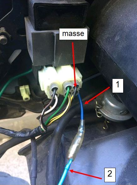

je viens d'acquérir un scooter Kisbee 4T de 2011 (8 000km) et j'aurais souhaité avoir quelque renseignement pour gagner un peu de vitesse.
Il est sité dans certaine discussion qu'il faut juste débrancher le fil bleu, et dans d'autre discussion connecter le fil bleu avec la masse.
J'ai essayé de brancher le fil bleu (2) avec la masse et là la vitesse est passé de 50km à 20km, est ce que je me suis trompé? je ne sais pas.
Sinon il est dit qu'il faut changer de CDI, mais la question que je me pose, c'est que sur les CDI qu'il vendent il n'y à pas de fil bleu, pouvez vous m'éclairer sur cela car je suis novice et je souhaiterais apprendre avec de bon conseil.58808847_Racing1.JPG.21eec22428dee0f790f93e00ec632a7d.JPG404165743_Racing2.JPG.711874eb565154fe2d3ac4e452531998.JPG

Bonjour semtex_72,
dans un premier temps voici les photos (c'est de ma faute si tu ne pouvais pas les afficher)
1257954715_Racing2.JPG.1eb6ebdceaeecfca72778b6c9549a119.JPG1744069795_Racing1.JPG.5b05d34c124baaf5ea636ae2f804efbe.JPG
Comme tu peux le voir il n'y à pas de fil rose mais d’après quelques recherches il faut connecter le fil bleu 1 avec la masse et isoler le fil bleu 2, sinon faire l'acquisition d'un boîtier CDI comme sur les photos.

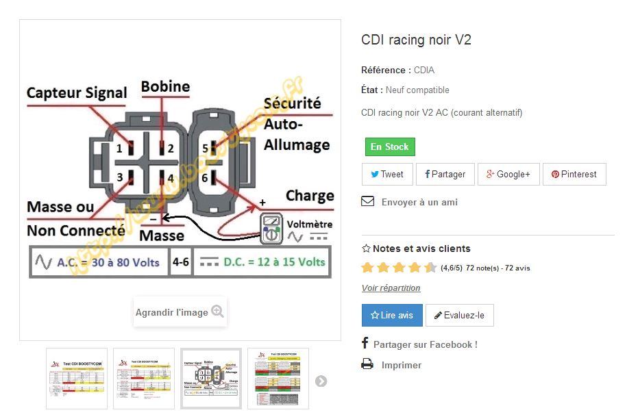

Ba si je suis ton schéma les 2 fils de "haut" le noir et le vert son des masse donc il "serve a rien" dans le débridage, ton fils bleu (capteur signal), je pense que ça doit être un capteur type température moteur, huile ou tous les machin comme sa, après le 2 sais ta bobine donc si tu mets ta masse a ta bobine je doute que tu arrive a démarrer et faudra que tu change ton fusible part ailleurs, ton 5 sais ta sécurité, en gros sais comme sur les 2t si ta pompe a huile est morte le moteur démarre pas ( sais pas sa un sur un 4t ta pas de pompe a huile externe au moteur, sais un système dans le carter) et ton 6 sais ton + après contact en gros ta du jus permanent sur ce fils.
après ce que tu peux faire sais prendre ton schéma de câblage sur le véhicule et regarder de ou parte tes fils du cdi pour aller au différent composants.
Salut, alors denude le noir sur 1cm sans le débrancher, change le fusible aussi, attrape le fil 1 et denude le bout pour connecter sur les 1cm du noir ensuite le bleu 2 tu peux l'enlever entierement jusqu'à la cloche d'embrayage avec le capteur. c'est un pontage qui simule le capteur pour le cdi si tu le fais mal ça bride entierement; changer le cdi est beaucoup plus simple.

semtex_72,
je te remercie pour ces informations, je te souhaite une bonne journée.
Je vous tiens au courant pour la suite des événements.
