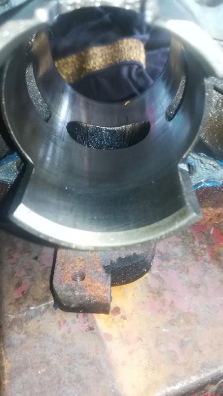

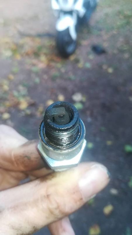

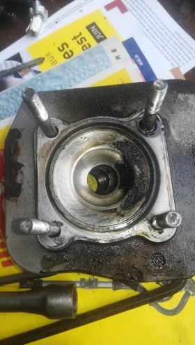

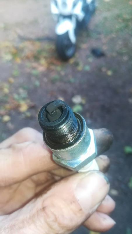

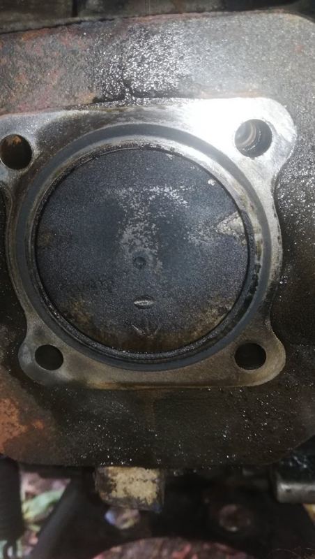

cedric62 Posté(e) le 1 octobre 2018 Signaler Partager Posté(e) le 1 octobre 2018 (modifié) Bonsoir , Je vous rassure d'avance demain matin je démonte pas fou.... D’après vous a voir comme ca vous en pensez quoi? Encore plus étrange j'ai toute ma compression une très bonne vitesse de pointe et ma bougie trop marron même!!! J'ai du mal a démarré malgré la compression mais j'ai un claquement au démarrage comme si j'avais une prise d'air au pot sauf que le joins et neuf et que voilà quoi es ce que ça peu être du a la culasse?? ludix trend 2012 cylindre/piston Naraku 70 fonte 3000km max qui la.... carburateur de 19mm Copie PHBG dell orto variateur artek K2 embrayage d,origine,ressort jaune Malossi pot Doppler S3R verni Cartouche chromé courroie malossi x belt deflecteur + ecope avant bcd potence guidon victoria bulls pneu arrière 130/70/12 michelin Power pure Pneu avant Pirelli evo 22 120/70/12 Modifié le 1 octobre 2018 par cedric62 Lien vers le commentaire Partager sur d’autres sites More sharing options...

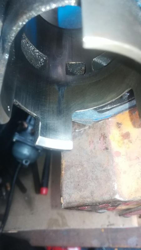

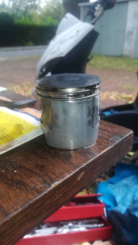

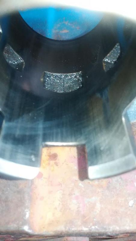

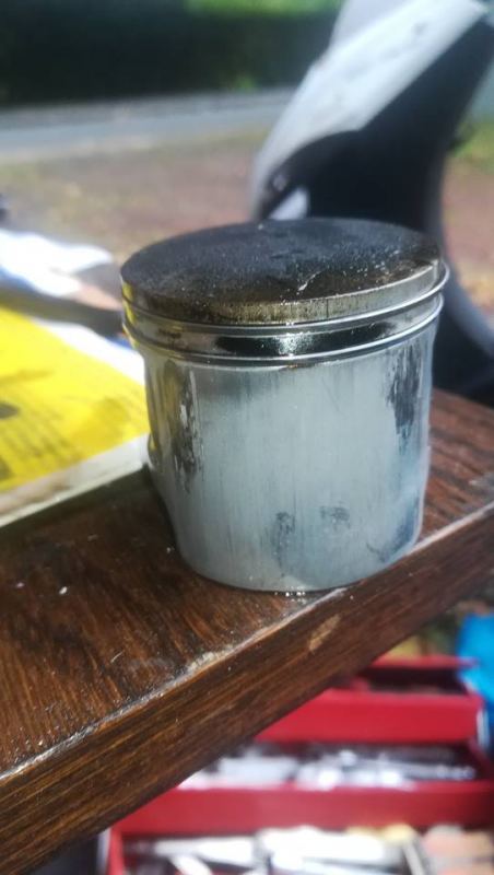

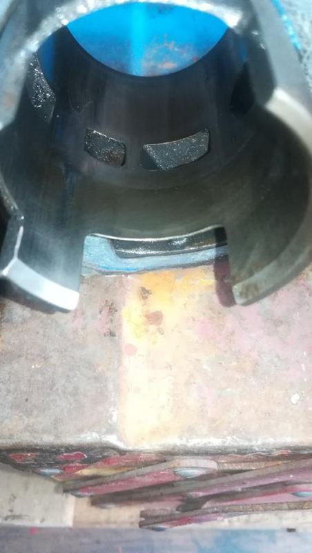

cedric62 Posté(e) le 2 octobre 2018 Auteur Signaler Partager Posté(e) le 2 octobre 2018 Merci Pour vos conseil. C'etais bien deux goujon pas serrer impec!!! c'est fou ça , que ça ce desserre!!!! J'ai eux chaud ont vas dire. Le piston a changer.... voilà quoi Le cylindre n'as strictement rien contrairement a ce qu'ont croirais en photo. Lien vers le commentaire Partager sur d’autres sites More sharing options...
cedric62 Posté(e) le 2 octobre 2018 Auteur Signaler Partager Posté(e) le 2 octobre 2018 (modifié) Bon ben Au prix du piston complet Ont vas pas s'embeter!!!! https://www.motorkit.com/fr/pieces-detachees/14818-piston-naraku-speedfight-vivacity-elystar-buxy-trekker-tkr-47-mm-pour-kit-70cc.html?search_query=piston+naraku+&results=30 6 euro de frais de port ca vas encore!!! Une pochette de joint et aller roule!!! Modifié le 2 octobre 2018 par cedric62 Lien vers le commentaire Partager sur d’autres sites More sharing options...
