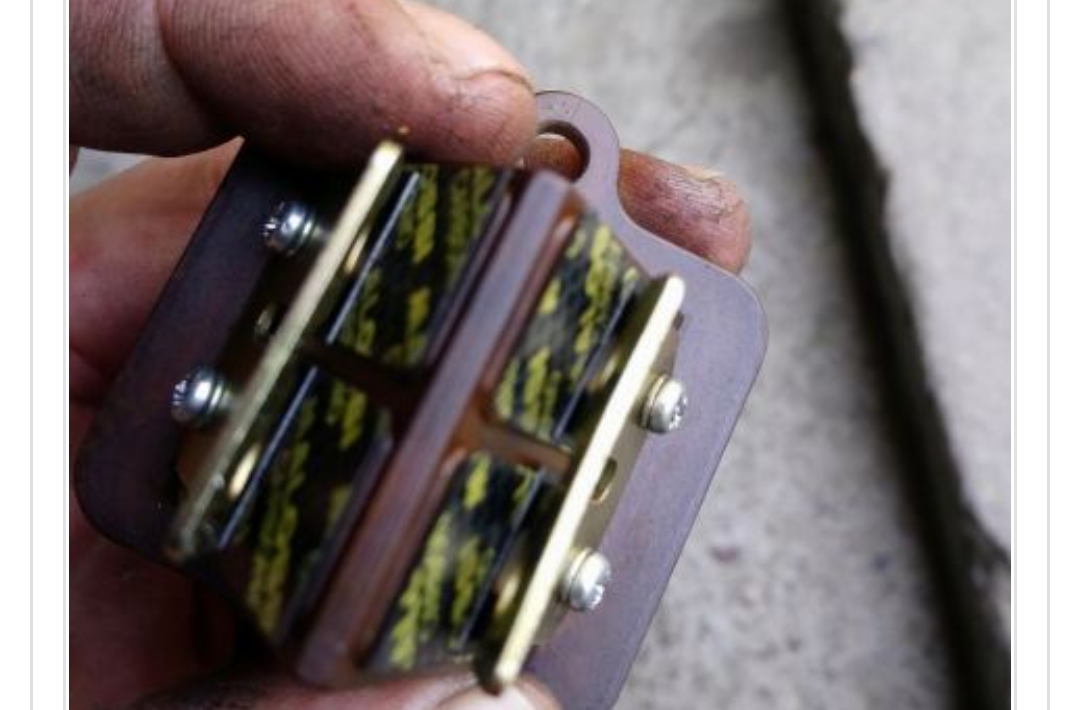

Lucifer Posté(e) le 17 novembre 2018 Signaler Posté(e) le 17 novembre 2018 je trouve ça : Détails Malossi on mis au point une cale de 5mm à placer sous la boîte à clapet. Elle permet de libérer le transfert arrière (en reculant de 5mm les clapets) ce qui améliore les performances de votre moteur. Idéal pour les grosses configurations carburateur 24mm et plus en combinaison avec la boîte à clapet Malossi VL14.
Greg95 Posté(e) le 17 novembre 2018 Auteur Signaler Posté(e) le 17 novembre 2018 Je ne serais te dire.. logiquement oui vu que l'on augmente le débit initial. A voir avec d autre avis. il y a 6 minutes, Lucifer a dit : je trouve ça : Détails Malossi on mis au point une cale de 5mm à placer sous la boîte à clapet. Elle permet de libérer le transfert arrière (en reculant de 5mm les clapets) ce qui améliore les performances de votre moteur. Idéal pour les grosses configurations carburateur 24mm et plus en combinaison avec la boîte à clapet Malossi VL14. Oui je vais la prendre quand je mettrais un kit 70 fonte avec carburateur 21..
Lucifer Posté(e) le 17 novembre 2018 Signaler Posté(e) le 17 novembre 2018 pour piaggio c'est pire faut du 28 Détails Une pièce de très haute qualité de la part de Stage6. Avec ce kit d´admission le carburateur sera dans l´alignement de la roue. Il est composé d´une pipe d´admission en diamètre 28 et convient parfaitement pour les carburateurs Stage6 PWK ou Dell'orto en 28mm. La cale possède tout un conduit fraisé CNC pour un rendu parfaitement arrondi. J'en déduis que je n'en aurais pas besoin même en 19 ou 21
Greg95 Posté(e) le 17 novembre 2018 Auteur Signaler Posté(e) le 17 novembre 2018 Si tu veux changé ta boîte a clapet prend celle d en dessous, la plus petite, moi c'est la vl12.

Invité Posté(e) le 17 novembre 2018 Signaler Posté(e) le 17 novembre 2018 Pour améliorer ton moteur sans te ruiner place une cale sous ton cylindre et rabote le dessus du cylindre d'autant commence avec 0.5 mm tu améliora tes diagramme moteur de manière équilibrée . Pour les clapets je n'aime pas enrichir les constructeurs je fais sa Clapets carbone en bas pour la réactivité et des demi clapets origine par dessus pour éviter l'affolement des clapets a haut régime. Bref les possibilités sont multiples sans se ruiner il faut juste du temps et de la rigueur.
