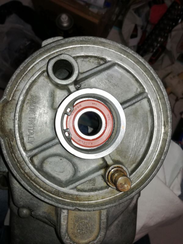

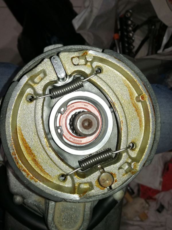

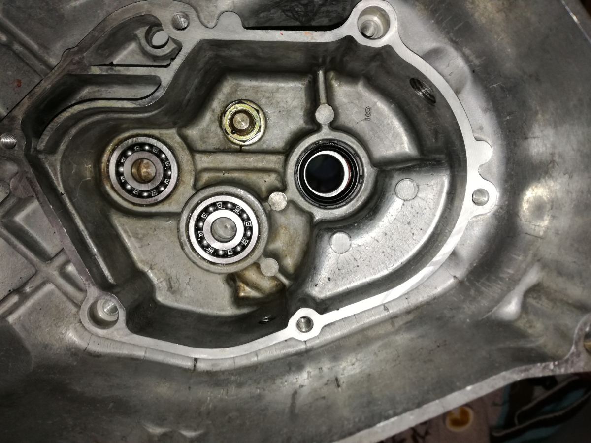

Greg95 Posté(e) le 21 novembre 2018 Auteur Signaler Posté(e) le 21 novembre 2018 Bon bah démontage à l horizon suite à une connerie de faite !! J'ai fait le blond sur ce coup la... Pour retirer mes roulements transmission, j'ai chauffer au chalumeau oxy, acetylene , et j'ai laissé l axe de plaquettes de frein avec le joint téflon. Le p'tit écrou que vous voyez.. Du coup par précaution d'une éventuelle fuite, j'ai commandé ce fameux joint chez yamaha et de l huile transmission avec un nouveau carter transmission. Car je dois vidanger la transmission, je ne vais pas me prendre la tête à la récupérer au cas où. Démonter la roue et démonter le carter de transmission. Voilà un peu de boulot en plus... Avant de reprendre la suite du remontage, nettoyage. Avis au novice et padawan en mécanique... Démonter tout ! Ca vous évitera de bosser deux fois et de payer pour rien.
jona67 Posté(e) le 21 novembre 2018 Signaler Posté(e) le 21 novembre 2018 C'est en faisant des conneries qu'on apprend .. Si tu t'en rend compte avant c'est l'essentiel .. Je te rassure moi au boulot je casse encore des trucs ( bon je suis quand même un peu bourrin sur les bords parfois ) 1
Greg95 Posté(e) le 21 novembre 2018 Auteur Signaler Posté(e) le 21 novembre 2018 Mdr Oui j'ai eu un passage de blond attitude et je me suis dit je vais quand même regarder si c'est un joint cuivre ou téflon.. Bon au final c'est téflon. C'est ce que je me dit tout le temps, c'est de nos erreurs que lon apprend aussi, et il n'y a que ceux qui ne font rien qui ne font pas de conneries. Quelque part la connerie reste minim ça va. Et vu qu'il n'est pas fini d être monter ça va allez vite à le changer. 1
Invité Posté(e) le 21 novembre 2018 Signaler Posté(e) le 21 novembre 2018 Et oui l'expérience vient de la somme des conneries qu'on accumule . Par contre certains accumule les conneries est apprennent jamais rien .
Greg95 Posté(e) le 21 novembre 2018 Auteur Signaler Posté(e) le 21 novembre 2018 Mdr ca c'est clair... Question bête... Sur le carter pour l huile transmission il y a d écrit 110ml, ma petite bouteille fait 125ml, je n'ai pas tout mis, mais si je met tout c'est grave, car à chaque fois je met tout puis vide 15ml à la seringue.
Greg95 Posté(e) le 21 novembre 2018 Auteur Signaler Posté(e) le 21 novembre 2018 Ok, donc seringue. Merci
