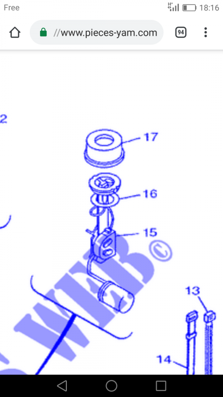

Greg95 Posté(e) le 2 janvier 2019 Auteur Signaler Posté(e) le 2 janvier 2019 Bonjour à ts et bonne année !!! Bon le réservoir d essence n'est pas percer , c'est le joint du flotteur qui est hs. Le pas de vis du bouchon est nickel, le flotteur est un peu rouillé mais fonctionnel. Bon 1 panne résolu Le régulateur est changer un peu plus grand que l origine mais j'ai re vérifier il est bien pour neos (de 1997/2008). J'ai changé mon fusible qui n était pas claquer, le seul hic c'est qu'il est plus petit en taille mais plus grand en intensité. Celui mis par l ancien proprio 10A, celui que j'ai mis préconisé par le constructeur 7,5A. Ma question lequel fusible je laisse du coup ? J'ai tourner la clé pour démarrer, et la ! Plus de batterie du tout... Donc pas pu démarrer pour vérifier si le problème des ampoules est résolu. Demain je la recharge au taf voir si elle se recharge sinon j'en rachète une.
