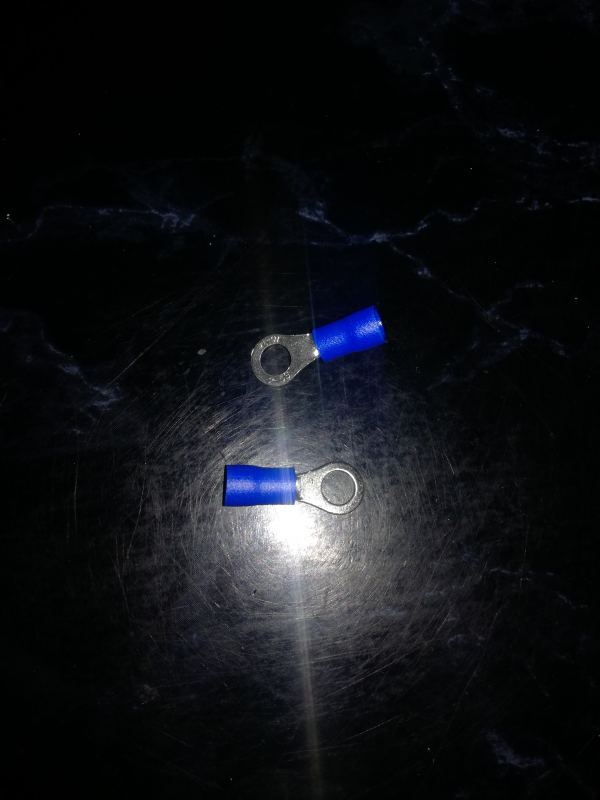

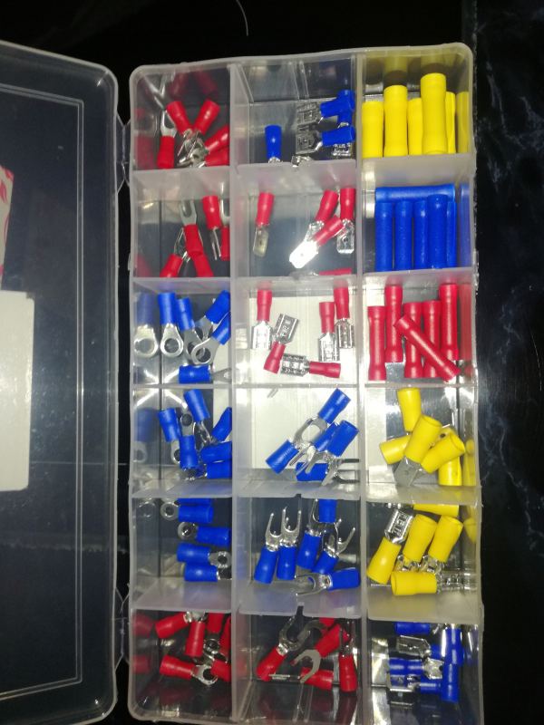

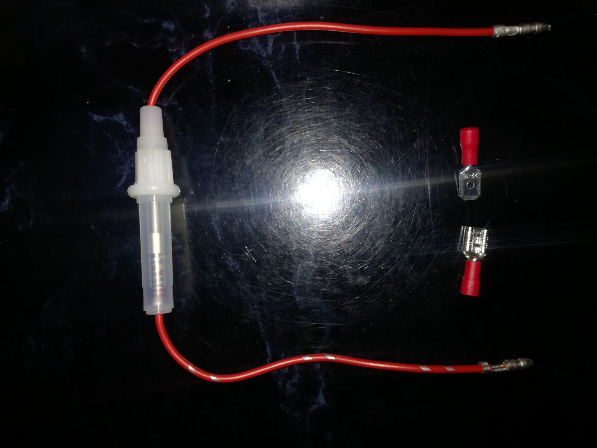

Greg95 Posté(e) le 4 janvier 2019 Auteur Signaler Posté(e) le 4 janvier 2019 Bonjour à tous Petit récapitulatif pour demain. J'ai 15 masse au total dans le scooter qui sont éparpillés avec des connectiques. elles sont toute relié entre elle pour arriver au final à une masse branché sur le bas moteur, une sur le cadre derrière la bobine ht et la dernière, derrière le régulateur (car le régulateur est relié au cadre). Donc 3 masse à vérifier au total. Sans compter vérifier état des câbles. Demain je gratte le support des 3 masse et change les cosses si oxydé. Je vais nettoyer ma batterie, bien la gratter. Question il n'y a pas de cosse spécifique pour les fil de la batterie ? Je peux les changer en mettant celle ci. Je vais changer ausi mon porte fusible d'origine. A savoir c'est quoi le mieux pour le branché, un manchon ou cosse/cosse et isoler après ? Le gars est près pour demain lol plus 10 fusible acheter Demain je débranche le Stator et je test un fusible. Je le rebranche si ca crame je change le Stator. Je test le régulateur et je test l ancien. Puis je débranche tout et rebranche 1 a 1 pour tester si un fusible claque. Je voudrais aussi recréé 1 ou 2 masse supplémentaire. Es ce que je peux prendre du câble électricien rigide pour les créé ? Je partirai de la batterie - au cadre et de la batterie - au bas moteur. il y a t'il une autre solution pour créé une masse ? Merci d avance pour vos réponses. Et demain combat !!! Et peut-être si le problème est résolu tôt, une couche de peinture voir 2 sur le pot. J'ai remarqué aussi que ma vis de ralenti laisse passer es ce qu'il y a un joint dedans que je pourrais changer ou il faut changer la vis ? Pour info elle est à peu près visser à la moitié. Tchoos les gars
Lucifer Posté(e) le 4 janvier 2019 Signaler Posté(e) le 4 janvier 2019 Oublie pas de vite fais regarder si Les ables tu stator auraient pas touché le pot et auraient pas fondu ça te donnerais direct le problème pour les cosses de batterie c’est bon celle que tu montre. Pour le câble oui tu peux dû rigide mais pense à ne pas le tirer trop juste n’y trop long du coup car on peu pas le caler comme on veux. Et prévois une poignéede courage pour t’aider, bien que la force est en toi
Greg95 Posté(e) le 4 janvier 2019 Auteur Signaler Posté(e) le 4 janvier 2019 Pour le câble j'ai des rizlan pour le faire tenir.. Oui le Stator va être le 1er truc que je vais vérifier. A ton avis pour le porte fusible cosse mal femelle ca fait le job ? Merci pour le courage. Oui la force est en moi Tu as une idée pour la vis de ralenti qui suinte ?
Lucifer Posté(e) le 4 janvier 2019 Signaler Posté(e) le 4 janvier 2019 (modifié) oui je pense que pour le porte fusible ça passe vu que le faisait aussi mais pour les gros câbles + de sono relier à la batterie dans mes caisses avant. Pour la vis j’ai zappé de répondre a priori et voulais dire Que ce soit sur mon black en place ou sur le phva que j’avais y a pas de joint à moins que sur les deux il soit dans la gorge du pas de vis et n’est pas sortie, donc ou tu en as un et il est hs, ou le pas de vis est hs ou le carburateur fissuré ou le ressort qui me semble faire étanchéité dans la partie inséré fait plus son job car là sur mon phva il est bien rond en bas et en un morceau , tu la démonter coir si pas encrassé ? Modifié le 4 janvier 2019 par Lucifer
