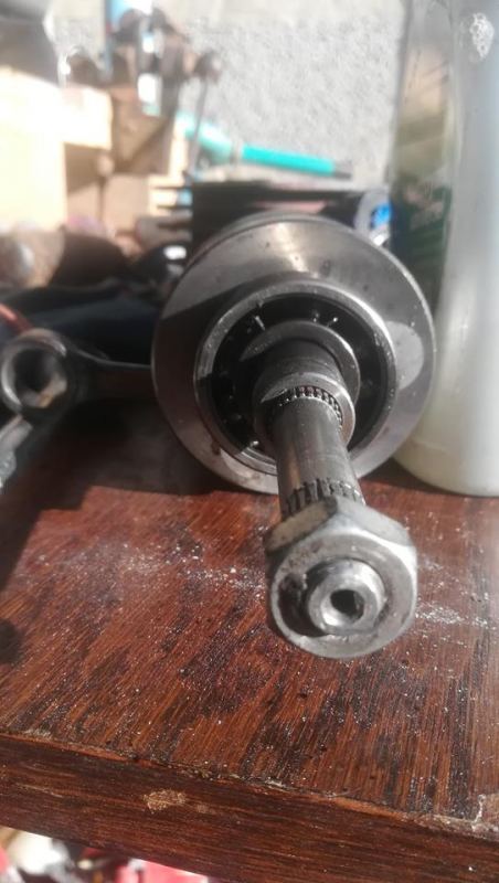

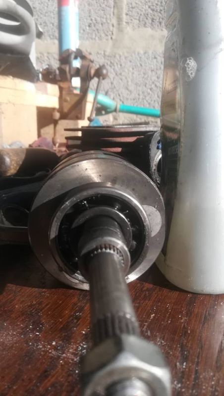

cedric62 Posté(e) le 8 octobre 2018 Signaler Partager Posté(e) le 8 octobre 2018 (modifié) Bonsoir , voilà j'ai un Ludix trend qui a ce jours pas mal equipé kit 70 et tout le tra la la En gros y lui manque plus que l'allumage et la transmission et voilà quoi.... Hier j'ai cassé un roulement de vilebrequin coté variateur sauf qu'il n'as pas chauffer!!!! Es ce que le fait de mettre de poids different dans le variateur peu être ca?genre 3X5Gr et 3X7gr?? Merci d'avance. Modifié le 8 octobre 2018 par cedric62 Lien vers le commentaire Partager sur d’autres sites More sharing options...
Msb Posté(e) le 8 octobre 2018 Signaler Partager Posté(e) le 8 octobre 2018 Salut cedic non mes 2 scoots sont equipé a mort et ils ont 3 galets de 3,5g et 3x3,7g.... Je pense que si tu possedais les roulements d'origine ils ont fais leur temps....comme ton vilebrequin. Repars sur un masse pleine avec des roulements c4 skf( top perf,Stage6 etc...)raison plus pour repartir a neuf sur de bonne base. Lien vers le commentaire Partager sur d’autres sites More sharing options...
Invité Posté(e) le 8 octobre 2018 Signaler Partager Posté(e) le 8 octobre 2018 (modifié) Bonjour Comme dit avant tes roulement on fait leurs temps sans oublier que tu es passer de 50cc à 70 cc cela les a achevée en plus côté variateur c'est la qu'il y a plus de contraintes. Sur mon tkr en 70cc ils lâchaient tous les 8 mois j'en suis arrivé à préparer un bas moteur d'avance. Modifié le 8 octobre 2018 par Invité Lien vers le commentaire Partager sur d’autres sites More sharing options...
cedric62 Posté(e) le 9 octobre 2018 Auteur Signaler Partager Posté(e) le 9 octobre 2018 (modifié) bonjour , sérieux Vous me prenais pas pour le débutants ?? Mes Roulement étais des Stage6 C4 Cage acier de chez dam sp... Moins d'un ans!!!! Je vais pas changer tous les ans mes roulements? Existe t'il une gamme plus solide même si faut y mettent le prix? Modifié le 9 octobre 2018 par cedric62 Lien vers le commentaire Partager sur d’autres sites More sharing options...
Invité Posté(e) le 9 octobre 2018 Signaler Partager Posté(e) le 9 octobre 2018 il y a 15 minutes, cedric62 a dit : bonjour , sérieux Vous me prenais pas pour le débutants ?? Mes Roulement étais des Stage6 C4 Cage acier de chez dam sp... Moins d'un ans!!!! Je vais pas changer tous les ans mes roulements? Existe t'il une gamme plus solide même si faut y mettent le prix? salut, y a pas plus solide, y a résiste plus a la chaleur, ou plus dans les tours/min mais plus résistant au niveau de la force exercé dessus les plus costaud sont les céramiques mais 100€ le roulement en genrerique ou 150 en skf... perso les galets de poids différents, ça va forcement aller moins bien que des g du mm poids, je pense que ça a joué un peu, puis sinon tu as quoi comme transmi? Lien vers le commentaire Partager sur d’autres sites More sharing options...
