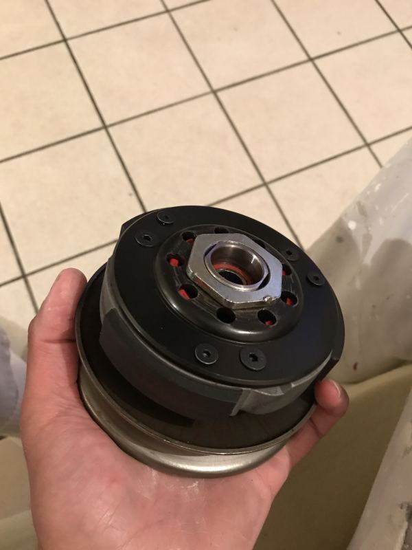

cedric62 Posté(e) le 15 octobre 2018 Signaler Partager Posté(e) le 15 octobre 2018 Heuuu tes sur que ton embrayage est pas HS? ce que je veux dire tu as encore des garniture dessus? Ta une photo de l'embrayage? Lien vers le commentaire Partager sur d’autres sites More sharing options...
YayaH Posté(e) le 15 octobre 2018 Auteur Signaler Partager Posté(e) le 15 octobre 2018 Oui attend je vais te montrer Lien vers le commentaire Partager sur d’autres sites More sharing options...
cedric62 Posté(e) le 15 octobre 2018 Signaler Partager Posté(e) le 15 octobre 2018 merci Lien vers le commentaire Partager sur d’autres sites More sharing options...
YayaH Posté(e) le 15 octobre 2018 Auteur Signaler Partager Posté(e) le 15 octobre 2018 Chef je sais pas faire envoyer une photo il est complètement neuf Lien vers le commentaire Partager sur d’autres sites More sharing options...
Max Blackbird Posté(e) le 16 octobre 2018 Signaler Partager Posté(e) le 16 octobre 2018 configuration? Lien vers le commentaire Partager sur d’autres sites More sharing options...
YayaH Posté(e) le 18 octobre 2018 Auteur Signaler Partager Posté(e) le 18 octobre 2018 Embrayage Stage6 , variateur multivar, kit 50polini, carburateur 17,5phbn, pot yasuni Lien vers le commentaire Partager sur d’autres sites More sharing options...
Max Blackbird Posté(e) le 18 octobre 2018 Signaler Partager Posté(e) le 18 octobre 2018 ressort de poussée trop dur Lien vers le commentaire Partager sur d’autres sites More sharing options...
