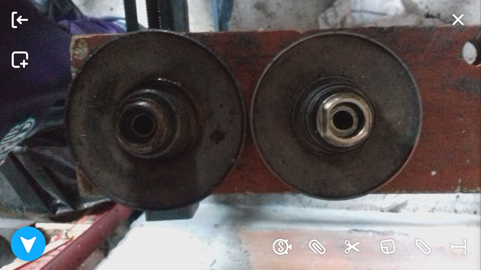

je voulais savoir si je change mon correcteur qui et a droite par le plus gros sa changerait qu'elle que chose??
j'ai un embrayage stage6 racing torque control mk2

Salut,Tu passera en correcteur de couple grande plage. Le gain en perf (accélération,reprise,pointe)est énorme suivi d'une bonne configuration.
Le correcteur gp sur nitro,booster est un d128mm il faut associer une courroie plus longue type mhr overrange ou autre... il te faudra aussi limer dans le carter de kick et la porte de transmission pour qu'il passe. Si jimmy passe par la il t'aidera beaucoup car il possede le pack complet  mhr overrange.
