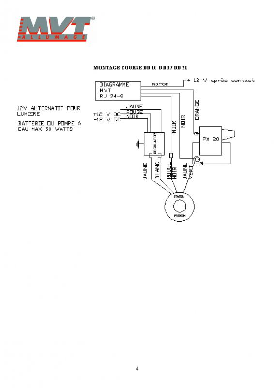

Salut, regarde le contacteur pour faire off doit faire la liason entre trois fils je crois tiens le schemapost-27701-1255372953.jpg.83d2896f89583e08e6c372d72a755a14.jpg
et si c'est pas ça le schema du tien, peut être est le même que moi avec cdi do qui gere la pompe en un seul bloc, là c'est la version avant 2009 avec 2 boîtiers differents.

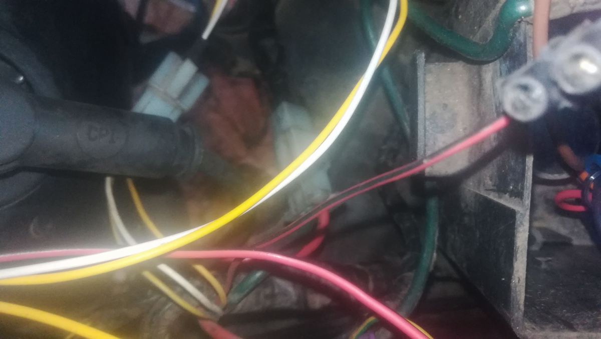

g trouver je pense ca dois être ca g brancher le blanc avc le blanc de la prise banche a 3fils le jaune mes g brancher la masse verte et jaune de allumage a la batterie et ca doit aller au dernier fil de la prise blanche jvoit ke ca tout reste est bon.
Bonsoir bon ben je penser avoir trouver comment couper mon moteur au neiman , Mais ca fait decharger ma batterie et du coup plus moyen de démarré le scoot ca creer pas d'étincelle sans batterie!!!!
Du coup j'ai recharger la batterie....
voilà y me reste un fil a brancher le Noir et rouge du faisceau d'origine Pouvez vous me dire ou Il vas ailleurs que sur le + de la batterie ca la decharge!!!!

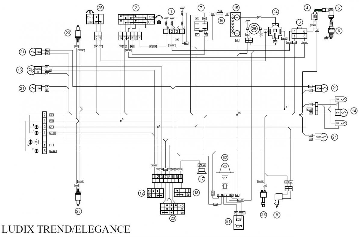

il va du contacteur à la l'allumage il permet de faire off, il il y a t'il un anti démarrage à cett allmage? regarde sur le schema que je t'ai mis
Donc c'est ca du neiman au fil que g sur la photos.
J'ai pas d'anti démarrage je le démarre sans freiner du freins avant.

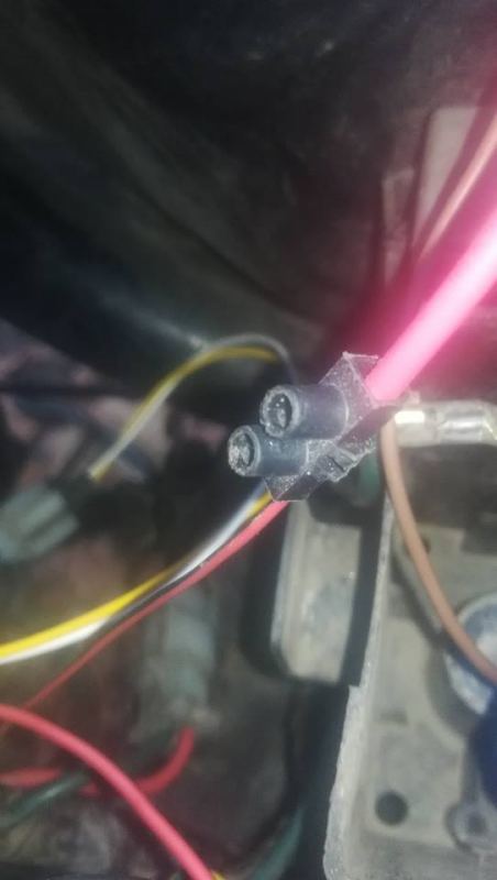

Je devait freiner du freins avant pour le démarreur électrique c'est tout met la je veux juste qu'il s'arrête au neiman... donc je relie mon fil noire et rouge au neiman direct c'est bien ca je me trompe pas?
il y a 5 minutes, cedric62 a dit :
si le fil noir et rouge par de l'allumage oui.
Celui que je te montre en photo c'est celui du faisceau du scoot en lui même , celui de l'allumage n'existe plus puisque c'est seulement sur l'allumage d'origine qu'il est

ben si il va sur la batterie c'est pour ça qu'il te faut un interupteur entre les deux( le marron et le fil de batterie), en tout cas je suis super content en cas de pepin que le service mvt soit a perpi trop bien! et comme un con j'avais pris le doppler.
essaie quand même le marron sur le noir et rouge on sait jamais vu que la batterie arrive aussi au contacteur( le rouge).

alors c'est ça le rouge et noir du neiman sur le maron et si ça fonctionne pas tu mets un petit interupteur entre le marron et le le + de la batterie.

Ben c'est pas d'après moi c'est certain sur le schema elle part de l'allumage le truc n°1 et va direct au contacteur le truc n°2, le contacteur reçois le 12v en fil rouge et le rouge et noir est en contact avec sur on et déconnecté du rouge quand il est sur off.donc ça l'éteind.
Donc Ta raison je me rappelle pas avoir essayer ca parce que je me suis dit Si je débranche le marron de la batterie pas d’alimentation Merci a toi c'est tellement logique ben oui le marron seras alimenter par le noire et rouge qui sort comme si j'etai a la batterie du 12volt pffff mes que quiche que suis en electricité pffff merciiiiii franchement merci j'ai pas fait cette essaie

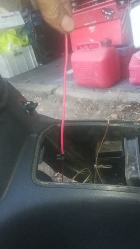

Bonnnn , c'est bon je peux enfin vous donner les branchement pour un ludix trend Du mvt  premium!!!!
Alors ont y vas...
Vert et jaune et noire = a la masse.
orange avec cosse femelle et noir avec cosse femelle =  sur la bobine haute tension
le marron Faut le rallonger jusqu’à la prise du neiman sur le fil noire du neiman
Le rouge et noir , au rouge et noire de l'allumage.
Le jaune au jaune du faisceau (prise blanche)
Le blanc pareil au blanc du faisceau (prise blanche)
Et bien sure le bleu (bride) rajouter un interupteur a brancher a la masse.
