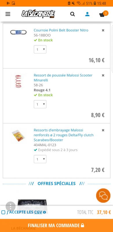

Sebon j'ai j achete sa?
Et mes galets j achete quelle taille et quel poids?

Les rouge avec ta configuration ca ne servira à rien..
En galets si tu un variateur d'origine, la taille c'est 15x12 et en poids prends 5,5g ca devrais faire la rue Michelle :D.
d'origine le mieux c'est full blanc..
Pour les segments je pensais qu'il avais 12000km.. 1000km reste comme ca.

Pour la courroie polini ou malossi c'est kif kif prend la simple pas la kevlar.
Les galets et les ressort servent comme une boîte de vitesse de voiture et pour avoir le meilleur rendement il faut que tout soit accordé.
Des galets un peu plus léger vont t aider à l accélération, les ressort vont t aider à ce que ton régime moteur soit constant dans la monter en régime et aussi reprise.
Les blanc sont pour origine
Les jaune petit kit
Et rouge gros kit
Et plus pour plus puissant.
Tu ne gagnera pas forcément de puissance mais ton scooter sera plus linéaire et donc de meilleurs réaction.
