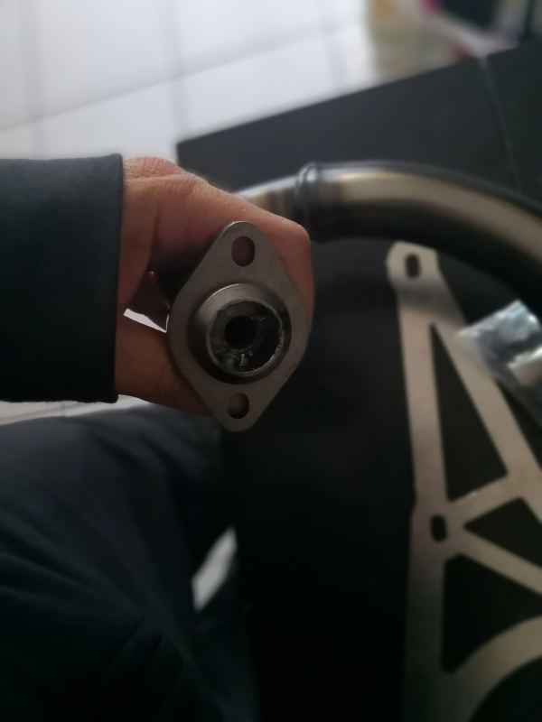

zatelli Posté(e) le 19 décembre 2018 Signaler Posté(e) le 19 décembre 2018 Bonjour, J'ai une question concernant mon pot yasuni z. Faut-il que je mette un joint ? Quand j'ai démonté le pot d'origine il n'en y avait pas. Je suis passé voir un concessionnaire qui me dit que sur les moteurs piaggio gilera il n'y a pas besoin. (voir photo) Je voudrais juste avoir confirmation car je voudrais pas qu'il y ai une prise d'air. Merci.
0 Alain Posté(e) le 19 décembre 2018 Signaler Posté(e) le 19 décembre 2018 Pas besoin de joint, en effet, le pot fait l'étanchéité avec le rebord qui épouse la sortie d'échappement sur le cylindre.
0 Invité Posté(e) le 19 décembre 2018 Signaler Posté(e) le 19 décembre 2018 Bonjour T'inquiete pas tu auras pas de prise d'air a cause d'un pot .
0 zatelli Posté(e) le 19 décembre 2018 Auteur Signaler Posté(e) le 19 décembre 2018 Merci j'avais un doute
