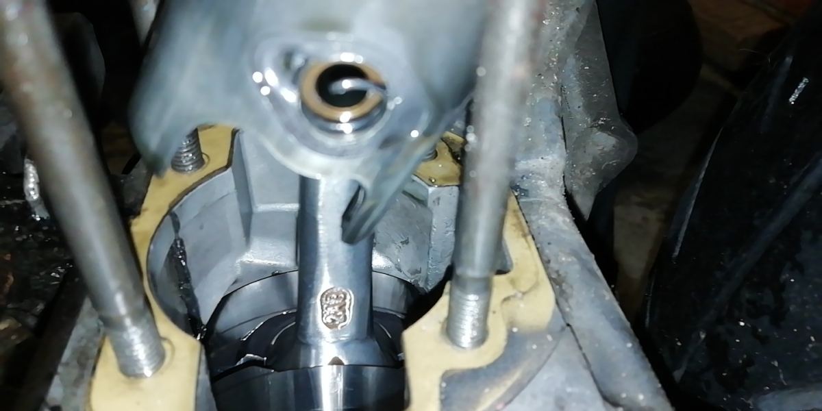

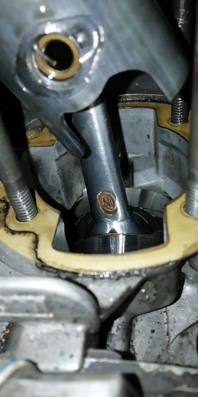

MarcoReusdu62 Posté(e) le 6 mars 2019 Auteur Signaler Posté(e) le 6 mars 2019 Salut les gars vous sauriez me dire si ma bielle est une origine ou pas ? Merci d'avance c'est écrit 2AB dessus
