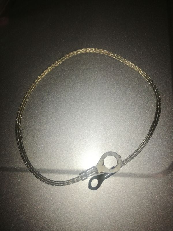

Si je crée une masse es ce que ca peux solutionner mon problème de fusible ?
Je vais remettre mon ancien régulateur voir si ca change.
Changer de Stator voir si ca change.
Quesque je peux faire dans l'immédiat pour éviter de faire sauter mes fusibles ? Pour pouvoir tester le reste.
Jusqu'à combien de masse je peux crée ?
Faut il quelle partent toute de la batterie ?

Je vais le changer direct j'en ai un autre neuf. Ensuite vérifier les masse bien les gratter bien les nettoyer, j'en crée une autre voir 2 par précaution et je test.

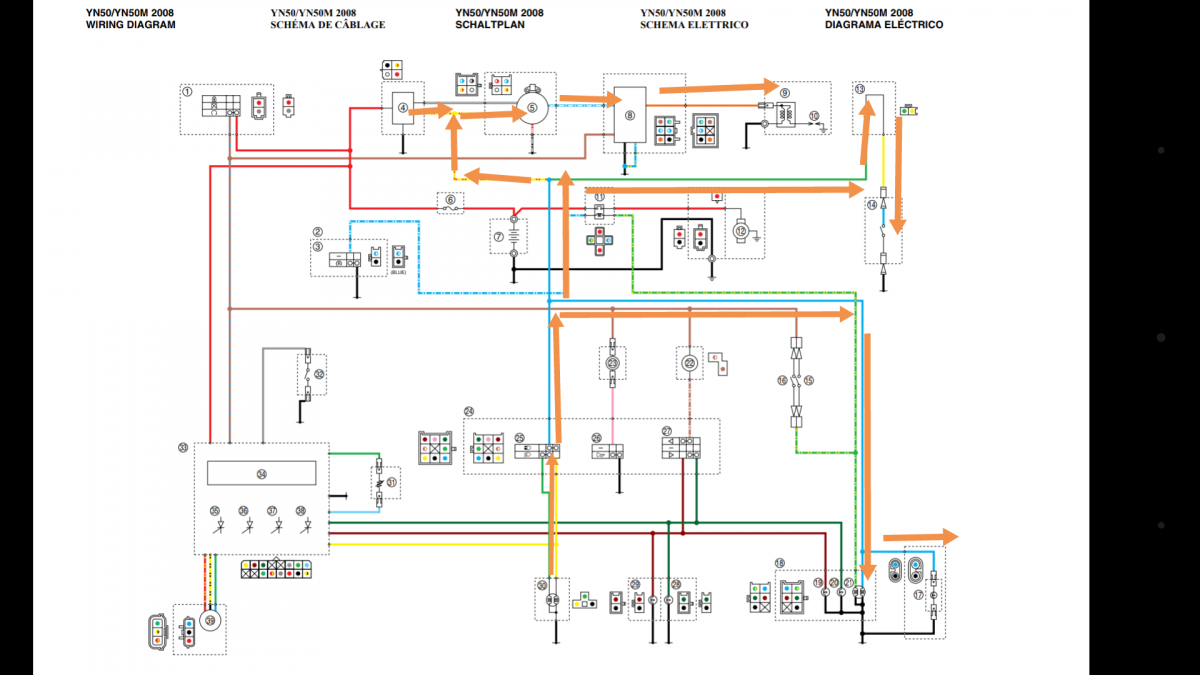

je peux me tromper mais le circuit d'allumage ne passe pas par le régulateur donc il n'influe pas sur la bougie surtout avec un allumage ac cdi.
Je ne sais pas.
Il y a peux être eu une sur tension je ne sais pas.
La bougie était neuve et à claquer. Elle avait même pas 100km.

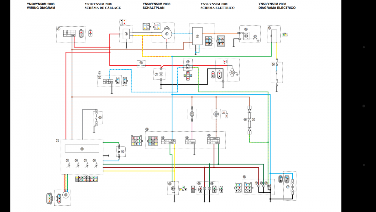

Après j'ai suivi le câblage.
Mon allumage va au cdi et le cdi passe par la bobine et batterie et bougie et va aussi au régulateur.
Oui j'ai tester tous les composant du scoot mais vraiment tout et le seul qui est en sous tension c'est mon régulateur d'origine hs. Il est alimenté en grosse tension mais ressort que 3,30 v.
Posté(e) (modifié)
Euh...
Un régulateur, comme son nom l'indique, régule.
Il sagit en fait, sur les scouts, de régulateur/redresseur (ou correcteur).
Il prend le jus, le régule (comme le ferait un condo), le redresse (comme le ferait un pont de diodes), et permet la charge de la batterie.
Il n'a rien à voir avec le CDI ou la bobine.
Quant-à l'éclairage, il vient du stator.
Je vais essayer de regarder ton shéma (je suis sur mon tél), mais ça m'étonnerait que ton allumage aille au CDI. Le "pulser" est une sorte de détecteur. Il allimente rien du tout. ;)
Édit : bon, tant bien que mal, j'ai put voir que c'est bien ça.

il y a 34 minutes, Philsogood a dit :
Euh...
What what what ? ??
D'après toi le circuit d'allumage passe par le régulateur ?
On doit pas lire les schémas avec la même loupe :teuf:.
Bah ici
il y a 51 minutes, Philsogood a dit :
J'aurais une sorte d'amalgame trop hâtive ?
Bin... J'ai confirmé ce que j'avais écrit plus haut.

Ou as tu vu mon schéma électrique ?
Donc pour toi le Stator est fautif pour l éclairage ?
Pourquoi partout j'ai le bon voltage sauf sortie régulateur et phare avant 3,30v ?
Et quand tu regarde bien mon régulateur gère bien les phares.
Sur mon schéma ou est le Stator ?
